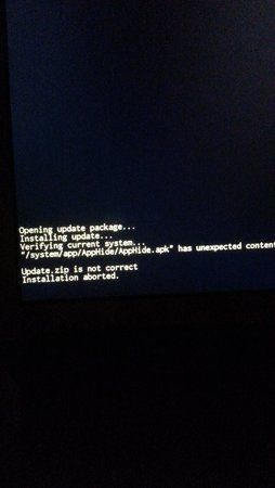

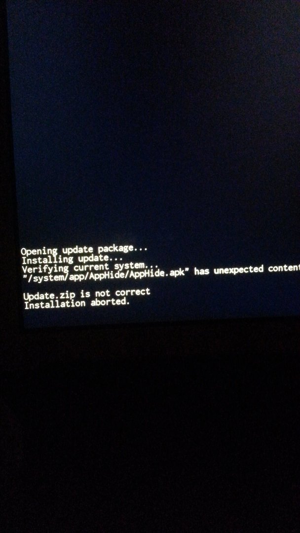

Mein Lenovo bietet mir folgendes System-Upgrade an:
A10-70F_S000122_160505_ROW_TO_A10-70F_S000123_160921_ROW
dieses bricht aber mit folgenden Fehler ab:

bei mir genau die gleiche Fehlermeldung. Habe das Tab zurückgesetzt auf Werkszustand bringt leider nichts wieder Abruch mit der Fehlermeldung...
Da hat Lenovo wohl gepennt :(

Oha, Danke! Ich war kurz davor, auch alles auf Werkszustand zurückzusetzen. Wenn das nix bringt, dann lass ich das erstmal.
Hab folgendes im Internet gefunden: How to Fix Status 7 Error While Installing OTA Update or Custom ROMs
Bin grad dabei alle systemnahen Apps zu deinstallieren.
@Condor66: Wird denn bei Dir auch dieses AppHide.apk angemeckert?
Natürlich bringt das nicht. Zurücksetzen auf Werkszustand = die Datenpartition wird gelöscht. Die Updates behandeln aber nur die Systempartition, die normalerweise schreibgeschützt ist und unangetastet bleibt, es sei denn man benutzt ein Custom Recovery oder Root.
Das neue Update ist unbrauchbar. Wer auch immer es erstellt hat, hat eine falsche Datenbasis verwendet. Die Hashwerte stimmen nicht überein, weder für AppHide.apk noch für andere Systemdateien. AppHide.apk kommt einfach als erstes an die Reihe (alphabetische Sortierung), deswegen bricht das Update dort ab.
