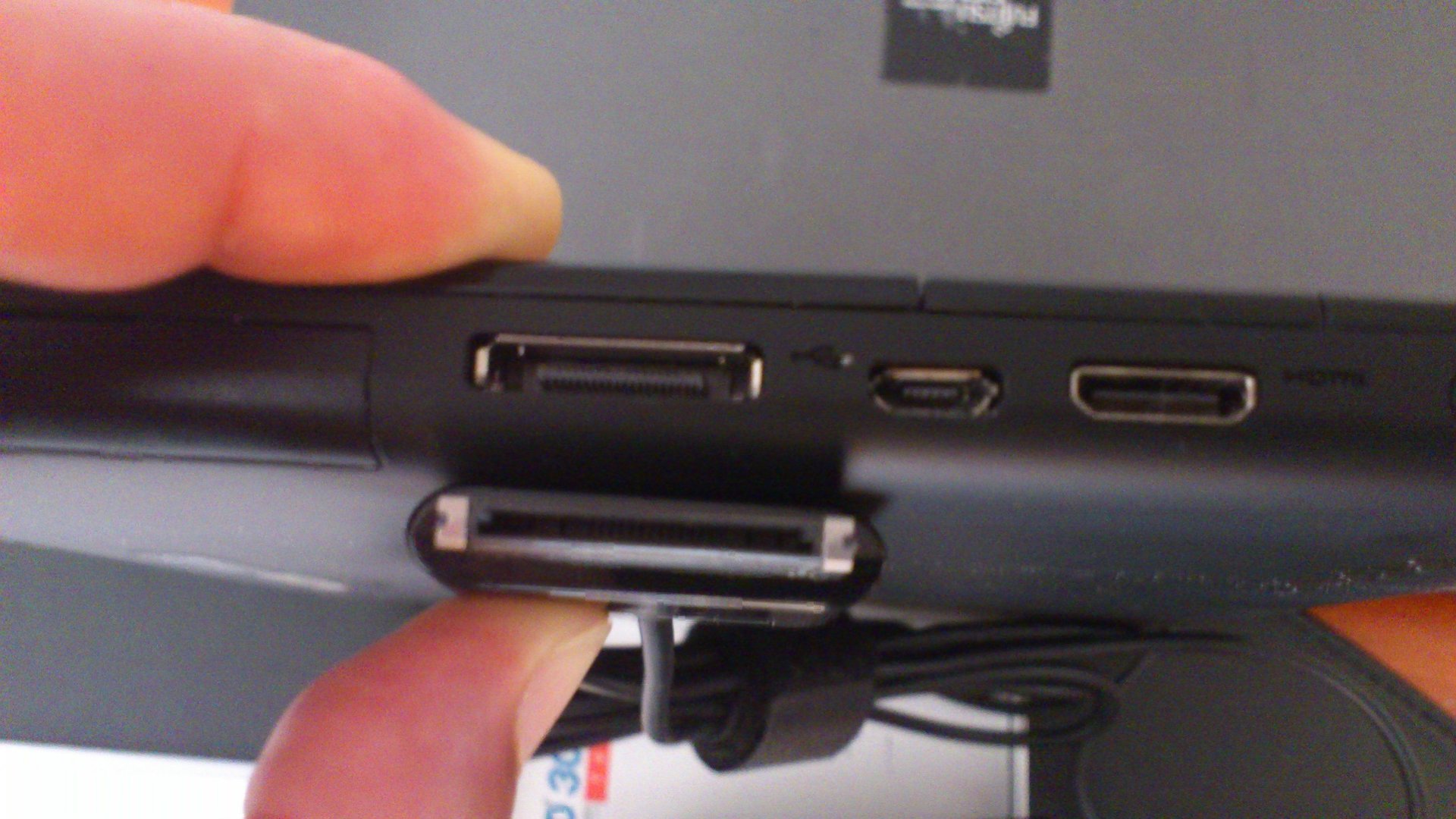

Hier ist der Beweis, dass der angebotende
"18w Lenovo ADP-18AW B ADP-18AW E AC Adapter charger" nicht den Spezifikationen des Anbieters entspricht. Entgegen den Angaben auf der Bestellseite.
Hier die Bilder, die jetzt in Singapur liegen.
