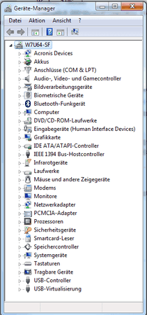

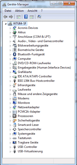

Stelle mal dieses Bild hier in das Forum

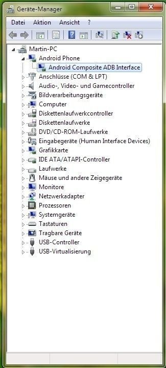

Hier ist es:
AAAAH, jetzt gehts auf einmal!
Bekomme ein Gerät angezeigt:
MP06D5G device
Bin ich froh:) Hab Spaß und vergess das Motivieren nicht...
