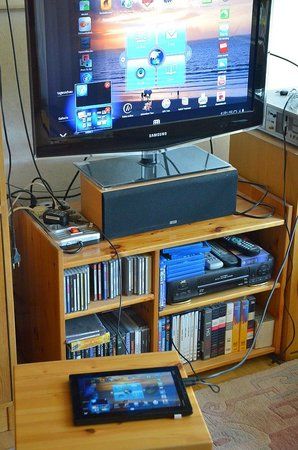

Nachdem ich schon mit meinem Canon Beamer über HDMI problemlos Bild und Ton übertragen konnte habe ich jetzt mein TPT über HDMI auch einmal an mein SAMSUNG Fernsehgerät angeschlossen.
Funktastatur und Maus über USB ermöglichen eine komplette Bedienung vom Sofa aus.
