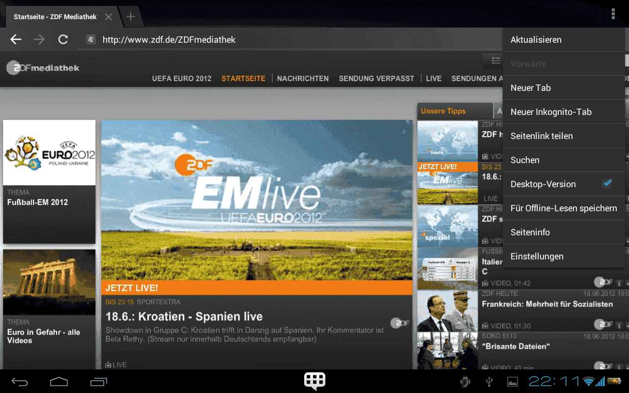

Werksreset hilft, danach mal auf die Desktopversion des Crome umschalten. Danach ging's in beiden Modi.
Wobei man sich nun darüber unterhalten könnte dass du eben nicht Chrome nutzt sondern vom Standard Browser redest^^

Also folgendes kann ich dazu beitragen:
Vor reset:
Standarbrowser erreichte zdf mediathek, aber Fehlermeldung auf der webside.
Nach reset:
Dto.
Umschalten im Browser auf Desktopversion anfordern--> Stream wurde abgerufen und danach auch unabhängig vom Mode:)
Gesendet von meinem LT18i mit der Android-Hilfe.de App
Reaktionen: troemer
Das wäre ja super. Das teste ich heute Abend mal, bevor ich mich zum Reset durchringe.
