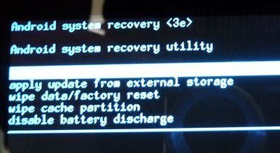

Hallo ich habe seit gestern ein TPT NZ823GE. Ich habe es mir bei Ebay gekauft und es ist 3 Monate alt.
Nun habe ich mitbekommen, dass das neue Update rausgekommen ist und dieses wollte ich ich natürlich gleich am Anfang installieren.
So gut soweit.
Nun führe ich das Update durch und nach ungefähr einem Drittel der Installation des ICS Updates bricht der Vorgang ab und folgende Fehlermeldung tritt auf.
Build-Number:
ThinkpadTablet_A310_02_0039_0089_WE
"CWN based Recovery v5.5.0.4
E: failed to verify whole-file signature
E: signature verification failed
Installation aborted."

Wie kann das kommen? Hat der vorherige Eigentümer einen Root gemacht, wovon er mir nichts erzählt hat? Ich kenne mich leider nicht so sehr mit dem Thema Root aus.
Was soll ich machen, damit ich ICS bekomme?

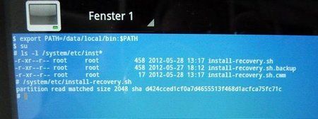

klappt leider nicht. als fehlermeldung bekomme ich : "/system/etc/install-recovery.sh: permission denied"
Genau wie beschrieben abgetippt?
> su -> Prompt wechselt zu #
Der Fehler sagt, dass Du kein Recht hast, oder die Datei nicht die richtigen Rechte zugewiesen hat.
Ich habe es gerade mal gemacht und dazu 2 Fotos gemacht. Das erste Bild zeigt wie die Datei aussehen sollte und man es durchführt, das zweite Bild zeigt das Ergebnis -> originales Recovery.
Jpmmuc

tausend dank es funktioniert!!! endlich hab ich ics :D
ich musste nur noch die permissions ändern
Vielen dank :)
