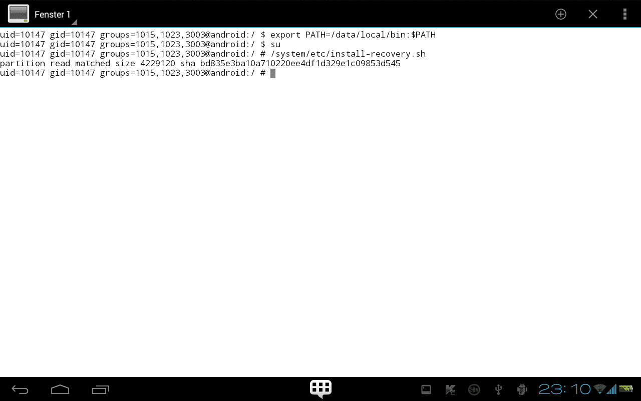

Hallo Community,
Problem:
Weder mit Titanium noch über die Tastenkombination "Power & Volume down" lässt sich das TPT zum Recovery boot bewegen.
Was habe ich bisher unternommen:
- Einmal zu Testzwecken unter ICS mit Tastenkombination erfolgreich gestartet und mittel reboot beendet.
- Danach mit falscher Tasten-Kombination (Volume up) mehrer erfolglose Wiederholungsversuche.
- Danach mit richtiger Tasten-Kombination (Volume down) mehrer erfolglose Wiederholungsversuche.
-Aus Datensicherung install-recovery.sh und recovery-from-boot.p mit Stand nach ICS Upate zurück gespielt und mit su und der TE gestartet.
- Kein Erfolg, Weder mit Tasten noch mit Titanium
- Die Ausgabe des Scripts anbei
Welcher Spezi stellt sich dem Problem?

Der Aufruf des Install shell Scriptes bring aber für mich noch unverständliche Fehlermeldungen:
Code:
contents of partition "/dev/block/mmcblk0p1" didn't match EMMC:/dev/block/mmcblk0p1:4229120:8457510f46b6082c40ecfa9b0db879f82af00b7e
file "EMMC:/dev/block/mmcblk0p1:4229120:8457510f46b6082c40ecfa9b0db879f82af00b7e" doesn't have any of expected sha1 sums; checking cache
cache bits don't match any sha1 for "EMMC:/dev/block/mmcblk0p1:4229120:8457510f46b6082c40ecfa9b0db879f82af00b7e"
applying patch to EMMC:/dev/block/mmcblk0p2:3831808:8ae8182936495962516470453eda3a7146b9609d
LoadPartitionContents called with bad filename (EMMC:/dev/block/mmcblk0p1)
contents of partition "/dev/block/mmcblk0p2" didn't match EMMC:/dev/block/mmcblk0p2:3831808:8ae8182936495962516470453eda3a7146b9609d
source file is bad; trying copy
copy file doesn't match source SHA-1s either
