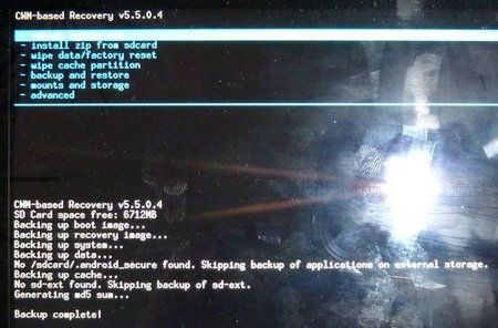

Ich habe jetzt CWM 5.5.0.4 installiert und ein Backup gemacht. :thumbsup:
Lenovo Thinkpad Tablet 1838-2DG (64GB, Wifi, 3G) mit HC 3.1 Build ThinkPadTablet_A310_02_0039_0089_WE.
Das Tablet ist gerootet und ich habe sicherheitshalber in /system/busybox.len das Backup der original busybox gesichert.
Größe 743 MB, gepackt 7z 477 MB.
Danke für die Anregung :thumbup:
Jpmmuc
PS: Interessanterweise, war das Bild mit Blitz deutlich besser lesbar, als ohne ...
