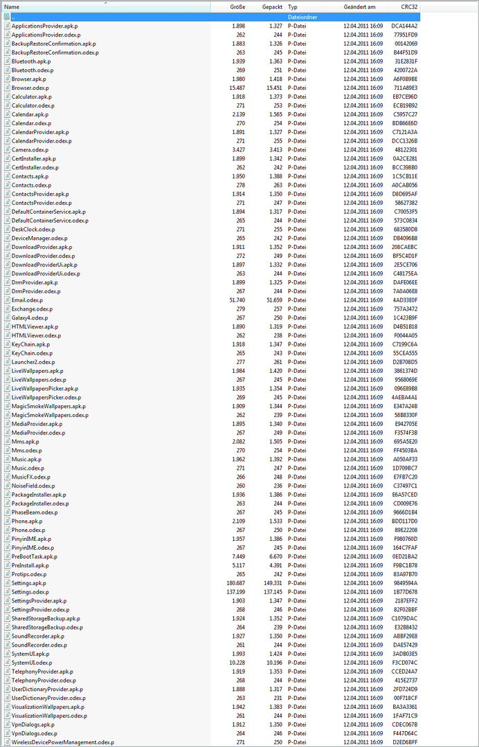

Und um die Tiefe meiner Aussage herzustellen applypatch stellt im _130_US nachfolgende apk wieder richtig (siehe Grafik). Hilft aber hier sicher nicht viel.
Diese Apk und odex kann ich gerne zur Verfügung stellen.
