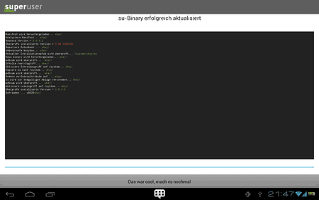

Stimmt nicht ganz Punkt 4 ist eine apk, die bei der Installation gleich noch die Aktualität und das su-binaries prüft und gegebenenfalls aktualisiert. Nicht Plicht, aber nützlich.
Siehe Bild

Stimmt, aber in der Grafik kannst Du erkennen, dass das binary in die Jahre gekommen war:(
