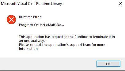

Wenn ich der Anleitung folgen will bekomme ich die angehängte fehlermeldung.

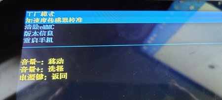

PS: wenn ich alle 3 Tasten drücke komme ich auf ein Bild mit chinesischen Infos. Google sagt das steht:
- Werkseinstellungen
- kalibrieren des beschleunigungssensors
- klare emmc
- versionsinformationen
- handy neustarten
den reiter Werkseinstellungen kann ich aber nicht auswählen

Mit "Volume -" auswählen und mit "Volume +" ausführen geht nicht?
Nur Werkseinstellungen nicht?
Geht Clear eMMC?

oha, was kann ich denn da machen? ich hab noch die version SP Flashtool v3.1328.0.sn183
Da hab ich das Problem mit Microsoft nicht.
Da funktioniert es insoweit das der Download läuft wenn ich das USB Kabel anstecke. Die Bootschleife ist erst mal weg.
Mal schauen ob das Problem so gelöst wird.
Update: es scheint zu funktionieren. Der erste Start daueret allerdings ganz schön. Aber es hat geklappt. Muss jetzt mal nach Updates schauen. Vielleicht ein neues ROM flashen. Etwas das aktueller ist als Android 4.

es geht bis auf "Werkseinstellungen" alles. Das "clear eMMC" hab ich schon gemacht. Die Lautstärketasten nehme ich zum auswählen und bestätigen. Powertaste war für zurück.
