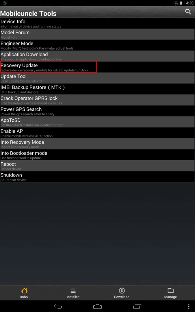

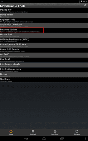

3. Mobileuncle MKT Tools installieren Anhang anzeigen Mobileuncle Tools.apk
4. Recovery Update auswählen

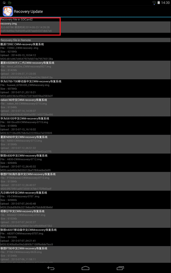

5. zuvor auf SD-Karte abgelegte TWRP-recovery auswählen

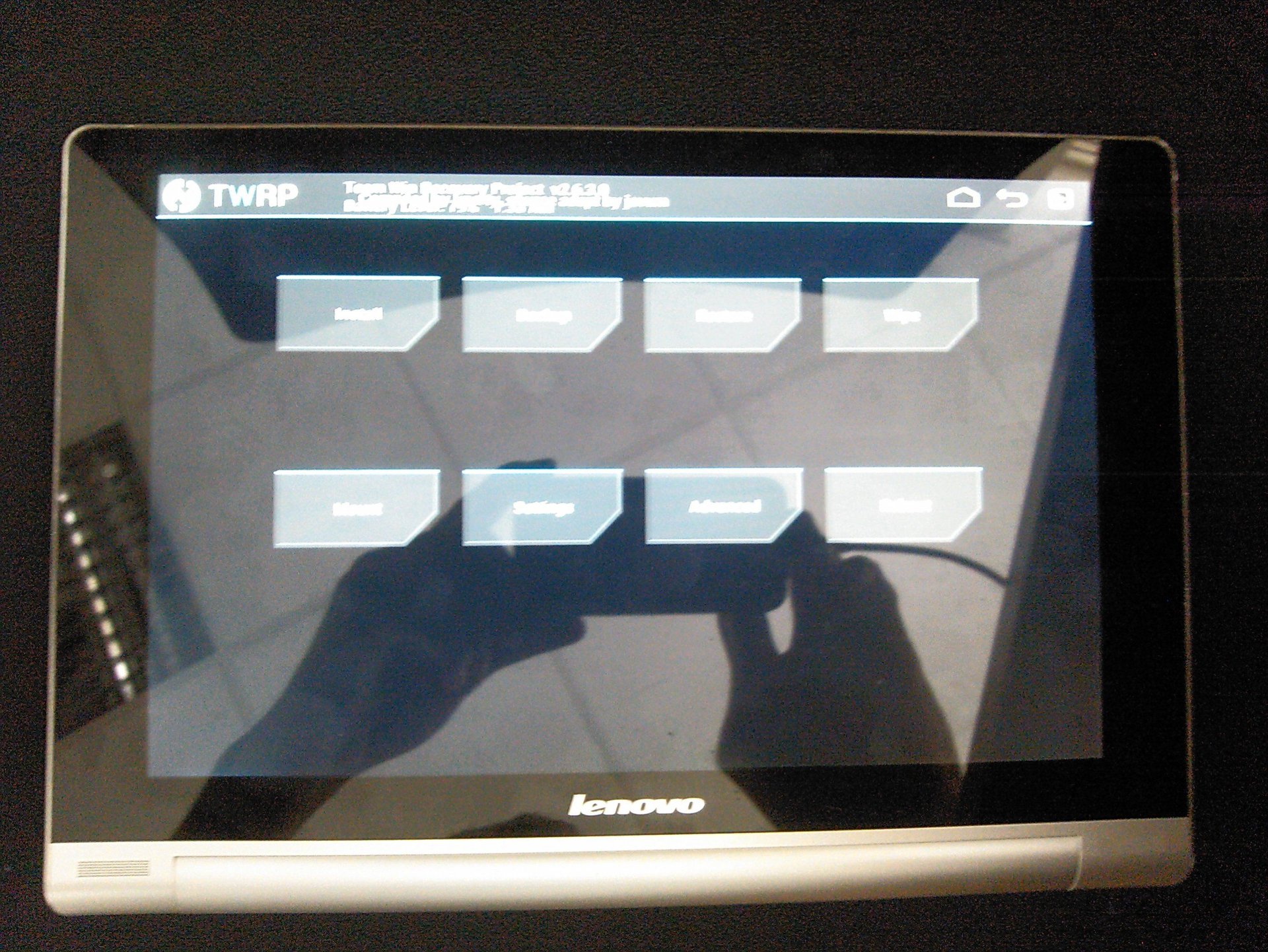

8. Das YOGA bootet in's TWRP
