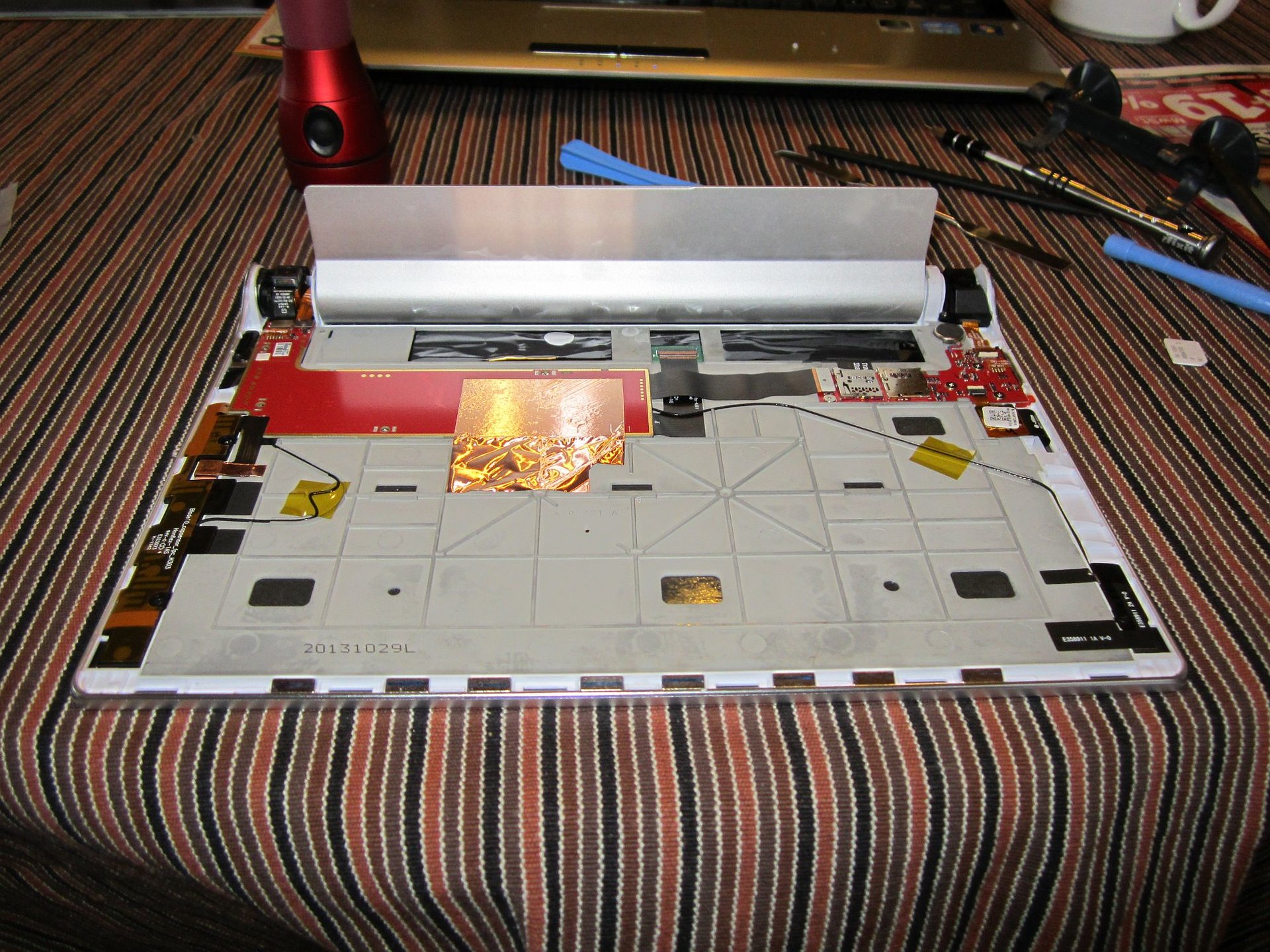

so, kurze Rückmeldung.
Wie im Link von phartz, ab Seite 28, ist es gut beschrieben.

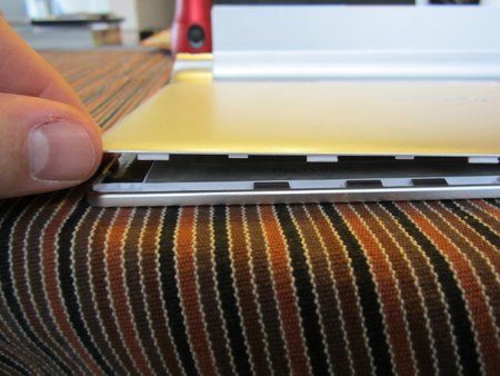

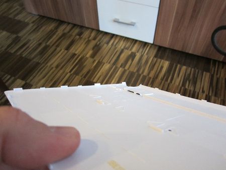

Hab noch kurz Bilder gemacht.
Auf dem Bild seht Ihr welcher Displayteil weggeht und wie die Befestigungsclips aussehen.
Das einzige Schwierige ist, daß der untere Teil, wo die SD und SIm Karte ist ein bißchen verklebt ist.
Aber mit ein bißchen (wirklich nur ein bißchen) Gewalt, lößt sich dieser Teil mit.
