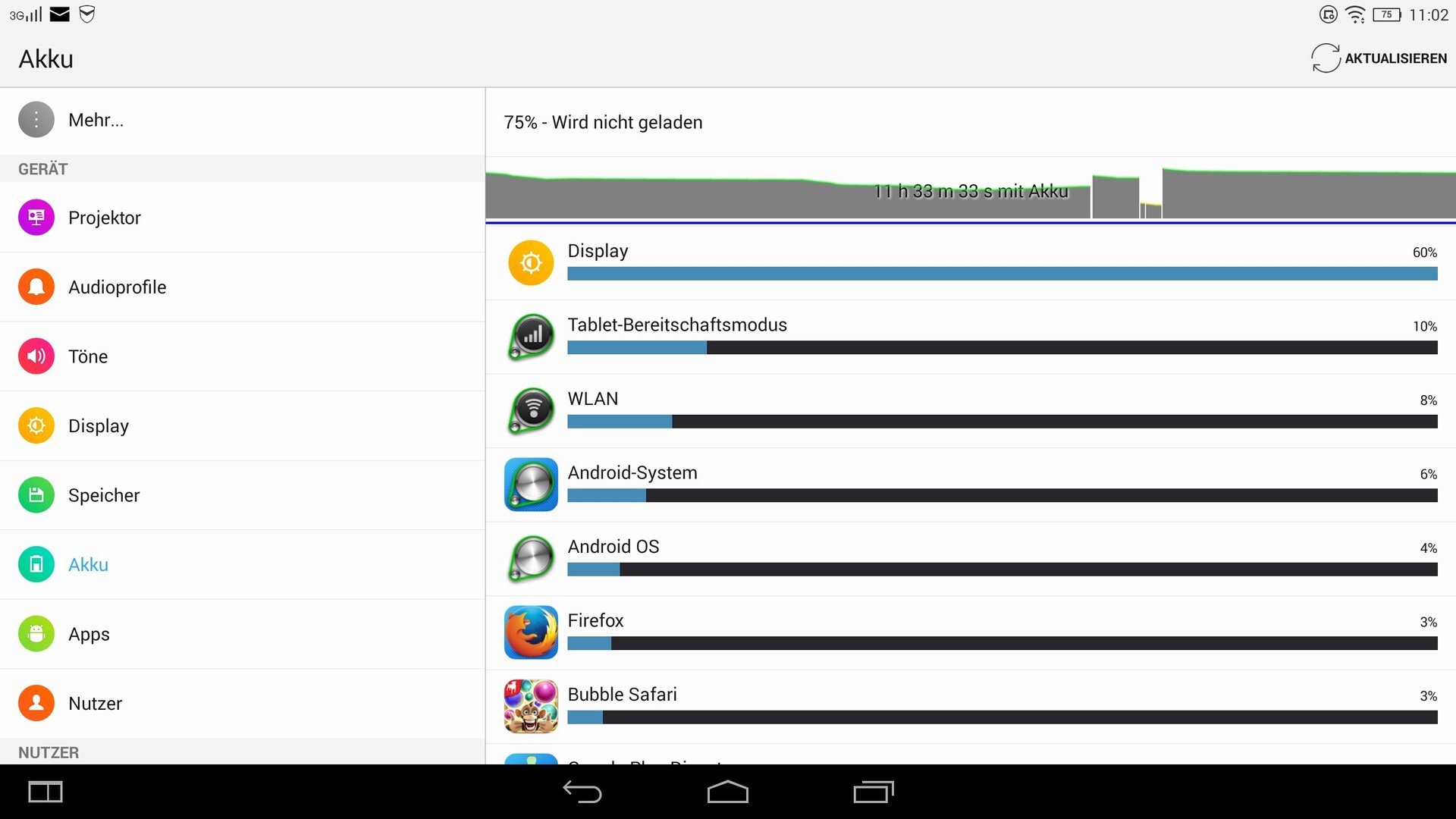

Das kann viele Gründe haben zeig mal bitte einen Screenshot von der Akku-Übersicht.
Klar, der Screenshot ist im Anhang, vielen Dank für die schnelle Antwort.
Lass den Akku mal komplett entladen, also bis das Tab ausgeht und dann, im ausgeschalteten Zustand aufladen lassen, deine Kurve sieht schon recht komisch aus. ;)

Eine kleine Frage habe ich aber noch. Was heißt hier, die Kurve sieht recht komisch aus?
Ich komme eher aus der iPhone Ecke und mache mich jetzt mit Android vertraut, deshalb möchte ich es gerne genauer wissen :confused2:
Die Kurve am Ende ist zu gerade, hast du das tablet in dem Zeitraum geladen? Bzw. Versucht es auf 100% zu bringen?
Wie gesagt, ich hatte es bei ca. 30 Prozent an den Strom gepackt - vorher ausgeschaltet - und dann über Nacht am Strom gelassen. Ladezustand am Morgen lag bei 80 Prozent.
Habe es heute auf 100 Prozent geladen - vielen Dank für die Info.

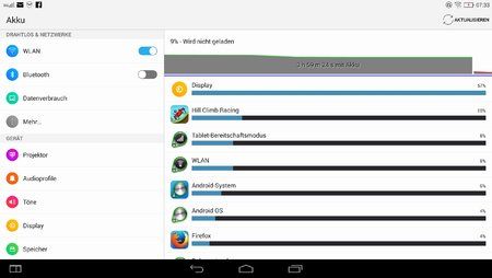

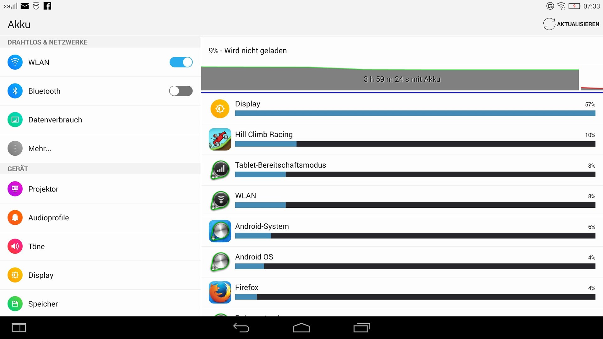

Leider muss ich doch noch einmal nachfragen. Tab gestern mit gut 75% im Schlafmodus gelassen. Heute Morgen lies es sich nicht mehr wecken, Harrtest durchgeführt und der Akku ist bei 12 Prozent gewesen. Screenshot anbei.
Hat jemand eine Idee?
Das ist leider ein bekanntes Problem. Das Yoga schaltet sich gerne einfach mal aus und will nur ungern wieder arbeiten.
Wenn es ausgeht, klappt bei mir meistens:
1. Ans Ladegerät und ein paar Mal lange die Powertaste drücken
2. Ich drücke lange die Lautstärke minus und Powertaste, bis er ins Recovery lädt. Dann auf Reboot drücken.
