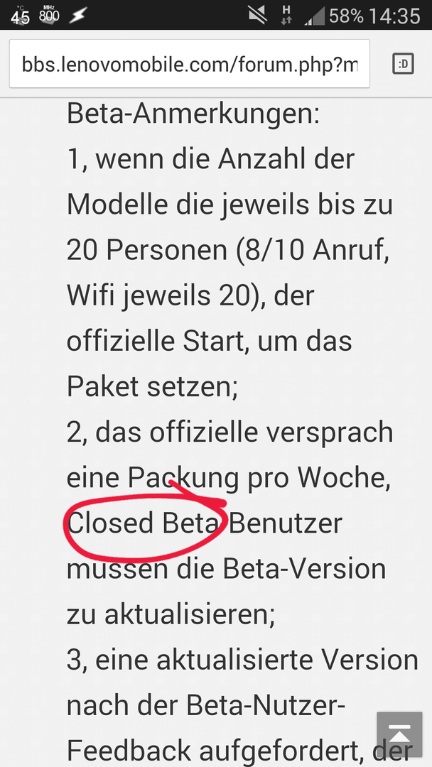

Da steht doch closed Betatest. Denke deshalb erstmal closed ROM.

Ich weiß zwar nicht wo das steht aber egal. - war wohl blind :D

Das steht unter deinem Link den du geschickt hast (XDA-Developers):
Android 5.0 for Yoga Tablet
Google Translate Übersetzung im Anhang.

Hatte es danach schon gefunden, deshalb das "war wohl blind" :)
