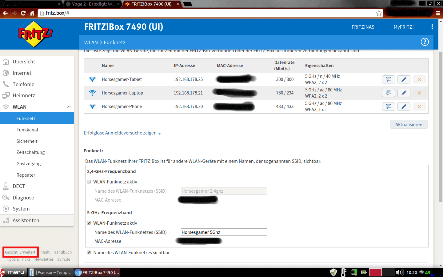

Fritz!WLAN App mal probieren da kann man meines Wissens entscheiden ob mit 2,4 oder 5ghz verbunden wird.
Fritz.box erweiterte Ansicht und 5ghz aus

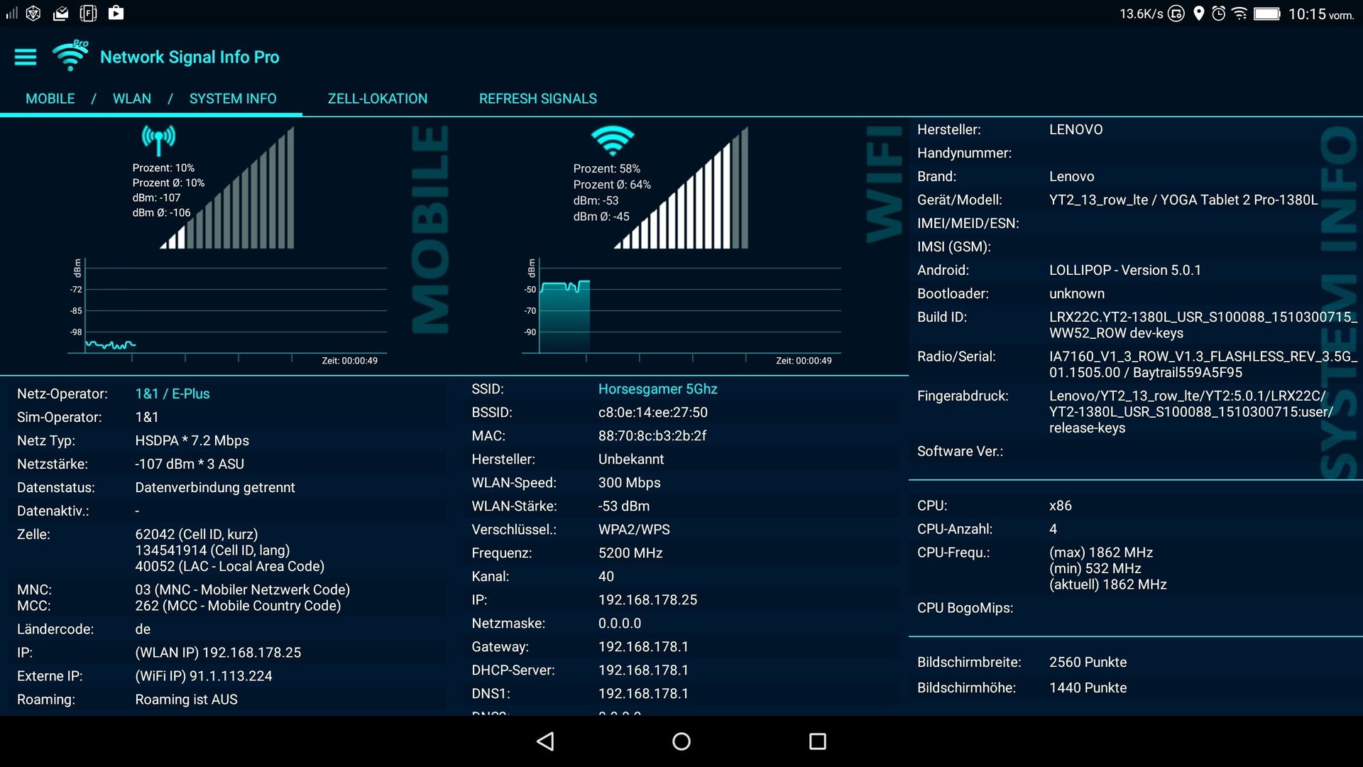

Vielleicht mal Wifi Analyzer – Android-Apps auf Google Play probieren
App Öffnen und Zwei mal von Rechts nach Links wischen.
Dort sind alle WLAN gelsitet und wenn auf einen SSID ein mehre Netze sind tausche Links vom Namen nen Pfeil auf.
und damit Kannst das 5ghz verbinden dann erzwingen.
In der Fritz!Box muss man die Ansicht auf Erweitert Stellen dann kann man in den WLAN einstellungen das 2,4 und 5ghz WLAN einzeln verwalten und auch beiden unteschiedliche SSID geben oder eben eine der Beiden Komplett abschalten.
