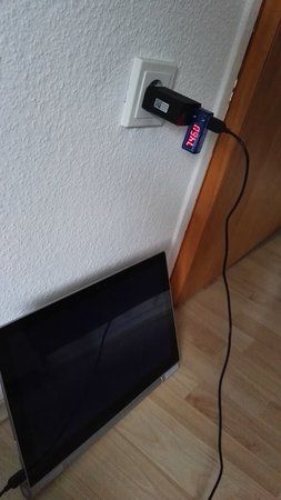

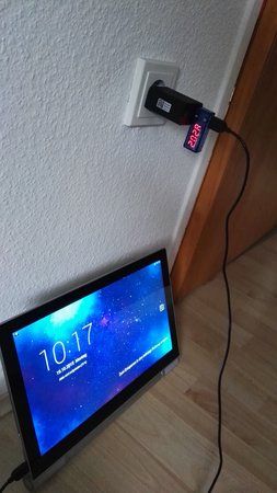

Kein Druckfehler! Das Ladegerät erkennt wohl, wenn das Tablet angeschlossen ist und gibt eine höhere Spannung aus. In Verbindung mit der relativ hohen Stromstärke (Amperzahl) wird das Tablet schneller geladen als mit herkömmlichen 5V Ladegeräten.
Siehe Fotos, knapp 15W gehen durch die Leitung.
Damals hilt ich das noch für ein Druckfehler inzwischen weiß ich das es doch stimmt nach den viele Ladegeräte vom Tablet verweigert wurden und mir inzwischen 2 Strommeter abgeraucht sind weil sie nicht auf mehr als 9V ausgelegt waren.
