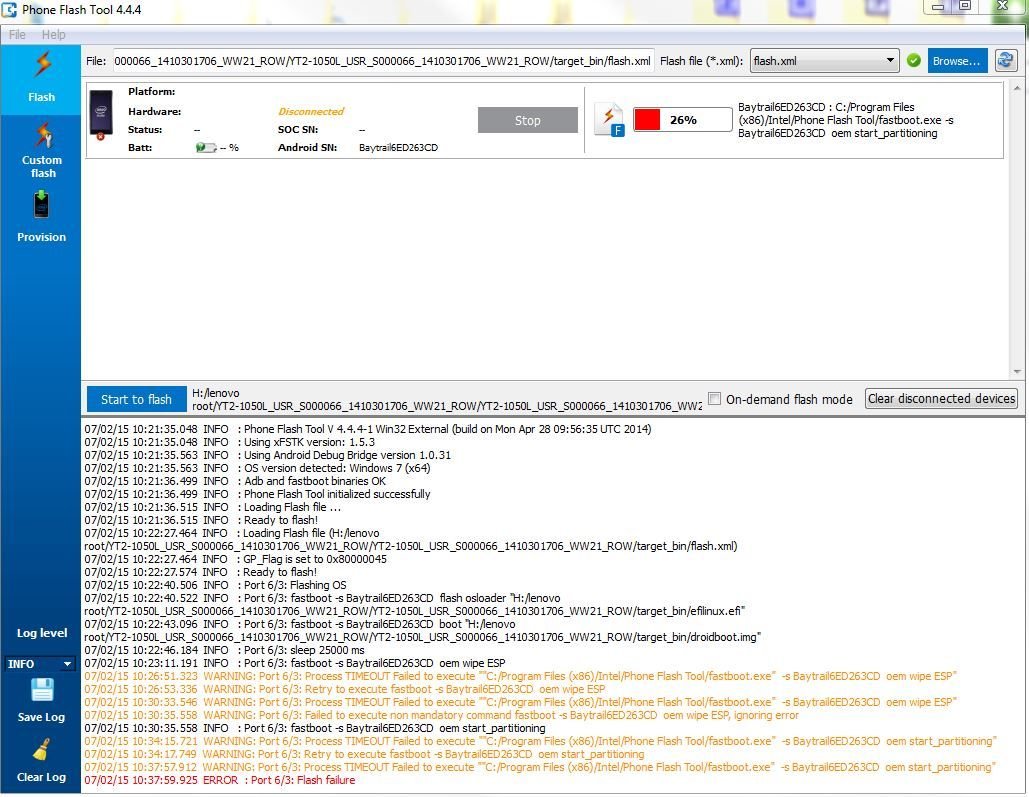

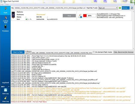

Edit: hab noch den Screenshot angehängt, vom Flashtool, mit der Fehlermeldung des Flashvorgangs

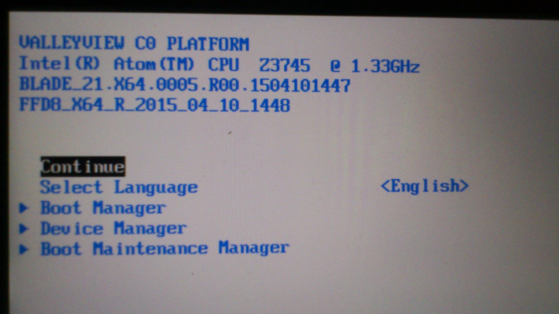

Problem: ich habe nur noch ein Menü das aussieht wie ein Bios(siehe Foto)...weißer Bildschirm mit blauen Buchstaben
Wenn ich das Tablet im fastboot mode starten will, macht es das zwar, aber nach Neustart lande ich wieder bei dem weißen Bildschirm.
Drücke ich dann auf Continue
kommt die Meldung Boot failed und dann wieder das Menü
In dem Menü ist Verschiedenes einstellbar, aber ich weiß nicht was ich da machen kann/muss:sad:

erstmal Danke für Deine Antwort.
Hilft alles nix, Flash startet und nach Neustart des Tablets bricht es dann wegen Zeitüberschreitung ab, da das Tablet wieder im Biosmenü landet..

@Froeschi: hattest du vorm Flashen KitKat oder schon Lollipop drauf?
Das ist entscheidend, denn Lollipop bringt eines neues BIOS, Recovery und Fastboot mit. Die sind nicht kompatibel mit dem Flashen von KitKat.
Man muss zunächst ein Downgrade machen. Die Anleitung findest du bereits im Forum ;)
Reaktionen: Froeschi
