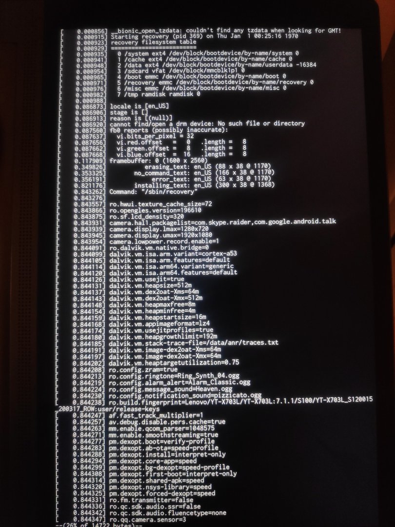

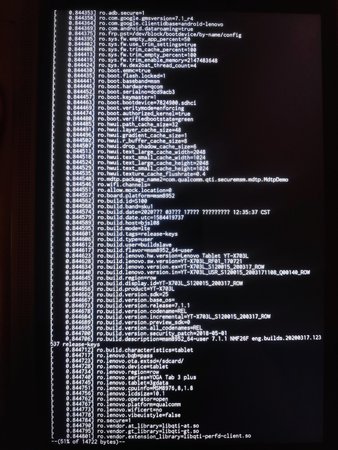

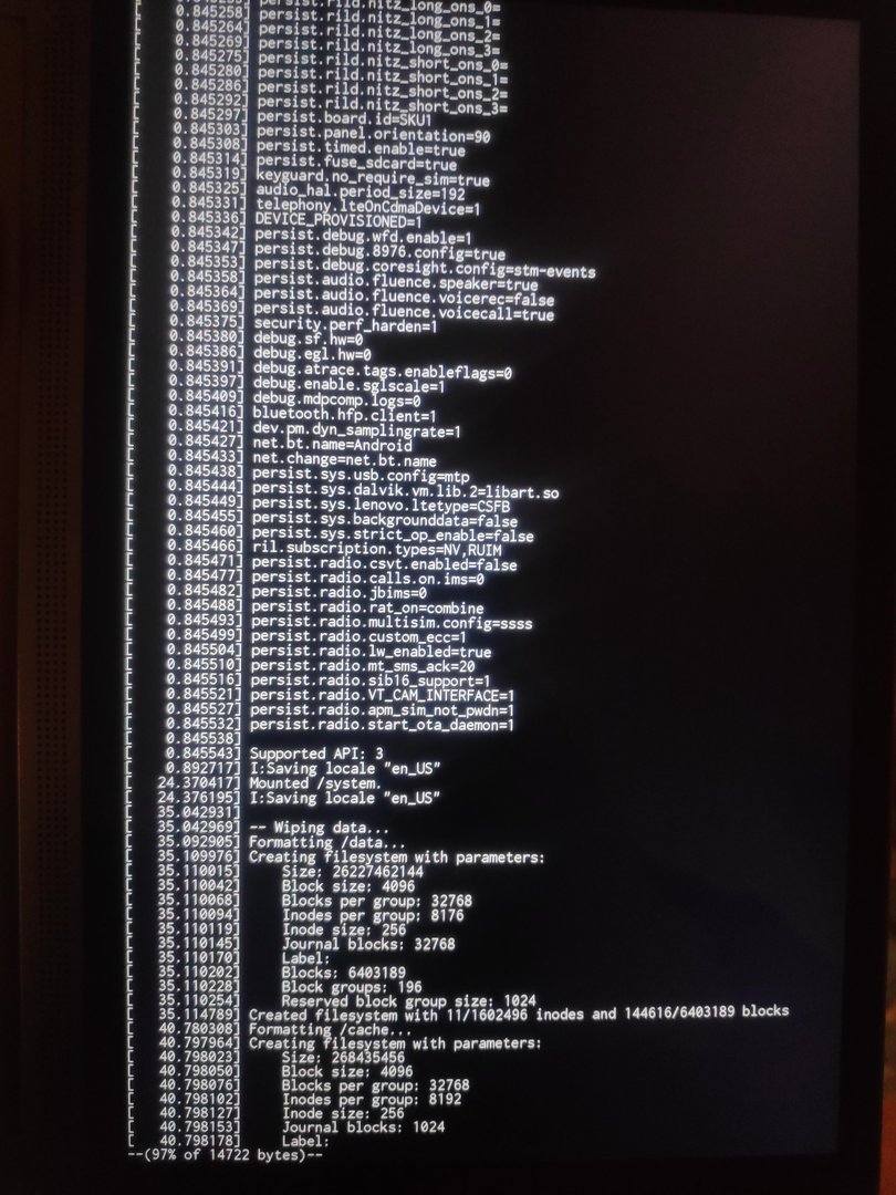

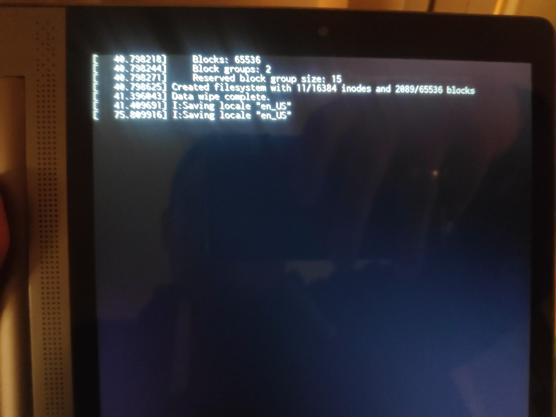

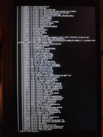

Ich hab's befürchtet.... Ich schau Mal nach den Logos und Versuche diese zu extrahieren....evtl.. könnt ihr was damit anfangen...
Evtl kann einer mit dem letzten Log was anfangen
