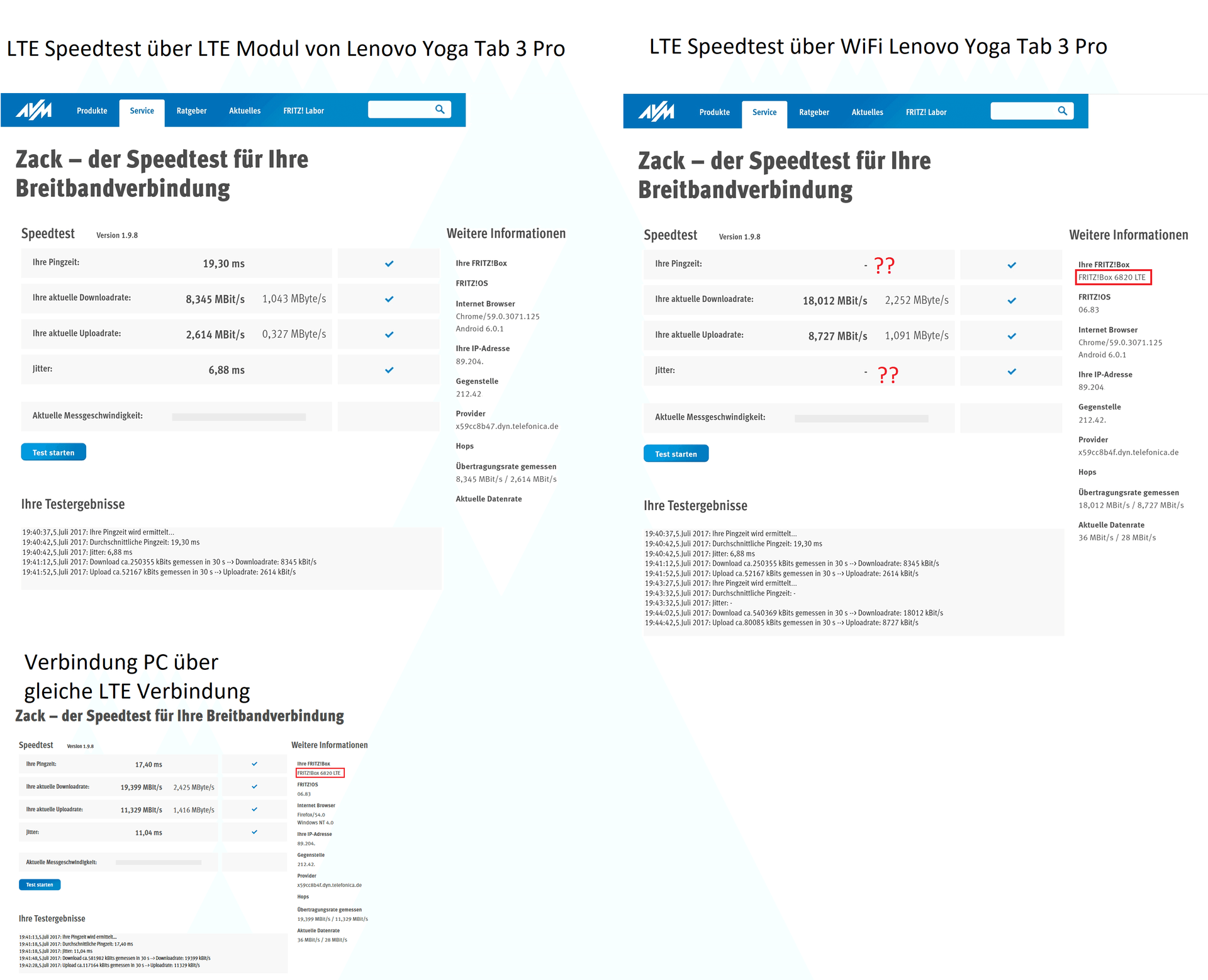

OK mobile Daten gehen... WLAN sporadisch auch... aber irgendwie bisschen "langsam". Darum habe ich mal einen Speedtest gemacht.
Über die Fritz!Box 6820LTE läuft mein PC. Den Wert habe ich erst mal als Grundlage genommen damit ich mit etwas vergleichen kann.
Dann bin ich über LTE des Yoga Tab 3 Pro gegangen. Was ich interessant finde ist, das wenn "Ciphering:OFF" aktiviert ist, mobile Daten schneller sein sollten als mit aktiviertem Ciphering. Dies ist absolut gar nicht der Fall.
Zum Schluss noch mal über WLAN des Lenovo auf die Fritz!Box und die Werte sehen schon deutlich besser aus. Leider konnten keine Pingzeiten und auch kein Jitter unter WLAN ermittelt werden.
