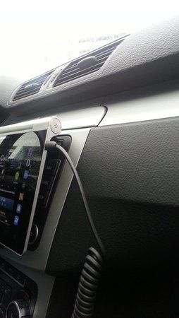

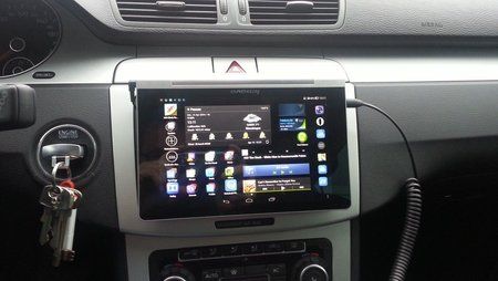

Ich habe das jetzt mal bei meinem Fahrzeug ausprobiert, s. Fotos:
+ hält schon ohne weitere Befestigung ganz gut
+ GPS ohne Probleme
+ die Lautsprecher sind oben
+ ich könnte einen Magneten auf dem Lautstärkeknopf des Radios anbringen
- ich sehe das Radio-Display nicht mehr, ist mir persönlich aber egal
Mit dem Magneten wäre jetzt nur meine Frage, ob man den bedenkenlos an der Oberseite des Yoga 8 :wubwub: anbringen kann.
edit: Ich werde den zusätzlichen Befestigungspunkt mit einem Klettverschluss herstellen.

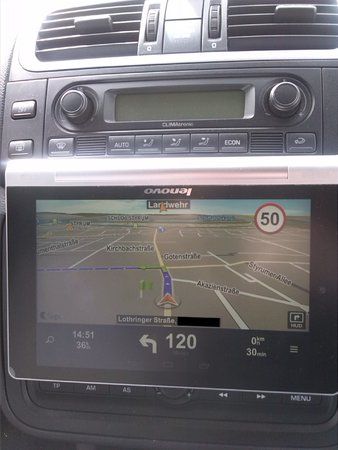

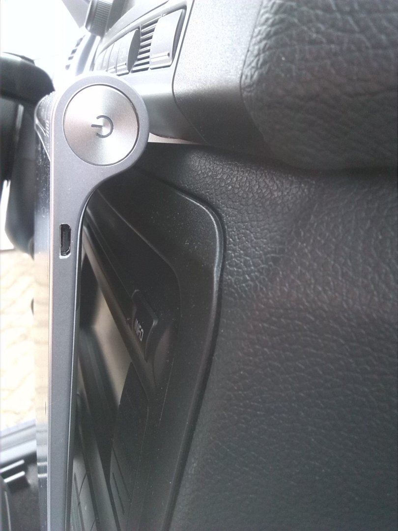

Hi,
habe auch ein Yoga 8 und betreibe es in einem Passat, BJ. 2009. Das original RNS 315 bietet von Haus aus 3 Möglichkeiten das Teil mit dem Fuß einzustecken, außerdem ist die 3,5er Klinkenbuchse für den AUX direkt am Gerät (am Foto hinterm Yoga). Hält prima :smile:! Nur ein Problem: Wenn ich es wie auf dem Foto dargestellt drinnen habe, bzw. um 180° gedreht, ist der GPS-Empfang für Navigation nicht ausreichend. Wenn ich es mit dem Fuß oben einklemme, so dass das Display auch noch nach oben geht, passt der Empfang. Hat dann den Vorteil, das ich den Radio noch bedienen kann (was aber auch vom Lenkrad aus ginge) aber den Nachteil, dass ich hinten eine Stütze bauen muss, sonst klappt es jedesmal weg wenn ich zu fest drücke. Außerdem ist die präzise Bedienung durch "Hand auf Schalthebel auflegen" schon was wert, v.a. unterm Fahren!
Werde mir mal eine "Stütze" bauen....
LG
RITZ
