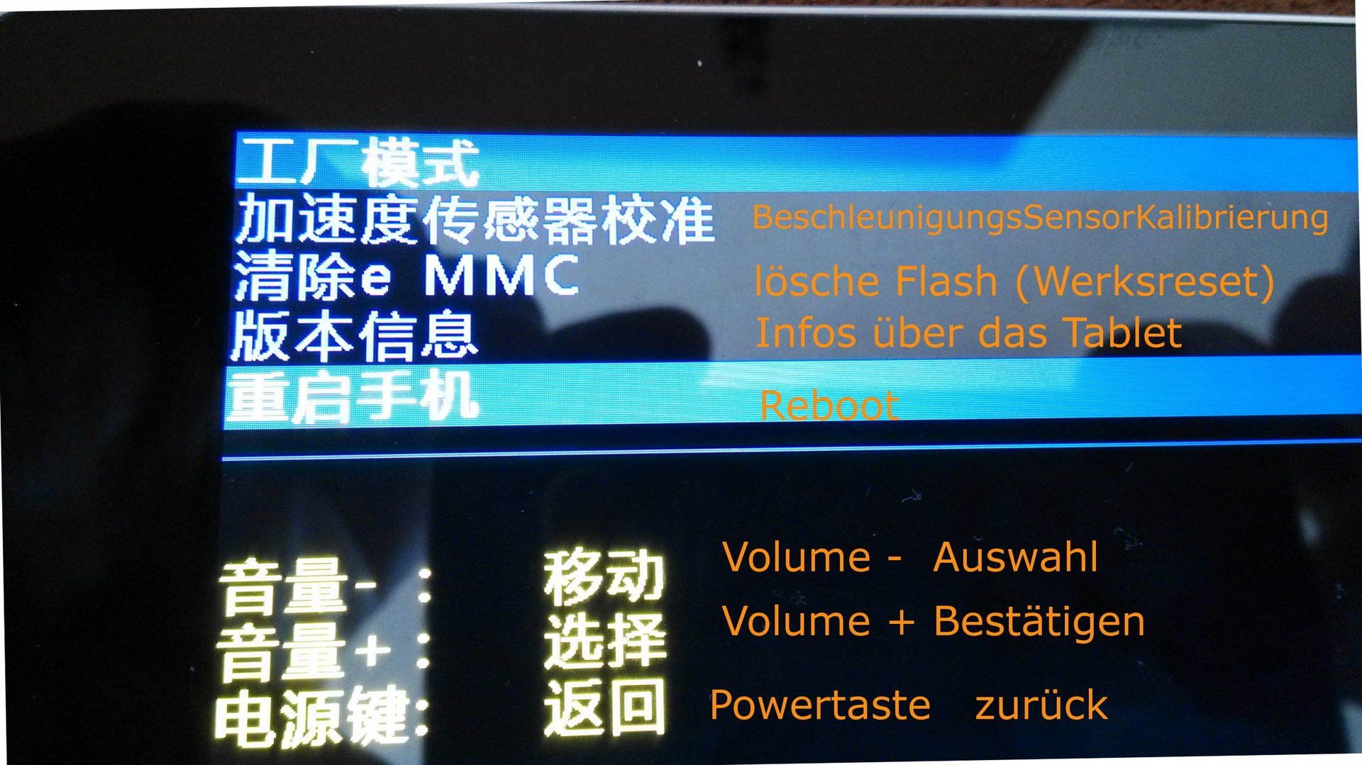

Interessant an dem Modus scheint nur die Sensor Kalibrierung zu sein aber vielleicht hilft es mal jemand.
Herstellermodus
Volume_up und Power 10 Sekunden halten Tablet vibriert zwei mal
Volume_up bestätigen
Volume_down auswahl
Beschleunigungs-Sensor-Kalibrierung
Zusätzlich zu Kalibrierdaten
Kalibrierung 20%
Kalibrierung 40%
zurück
lösche eMMC (Flash) Werksreset
Infos
Reboot
Recovery
Volume Up + Volume Down und Power drücken
Volume_up to select. Volume_down is ok
Recovery
Fastboot
Normal
Meta Mode

Um das Tablet richtig zu kalibrieren soll man es auf eine ebene Fläche legen und den Kalibrierungs button drücken.
Das Lenovo mit dem Akku über die Tischkante oder mit dem Display auf den Tisch.
