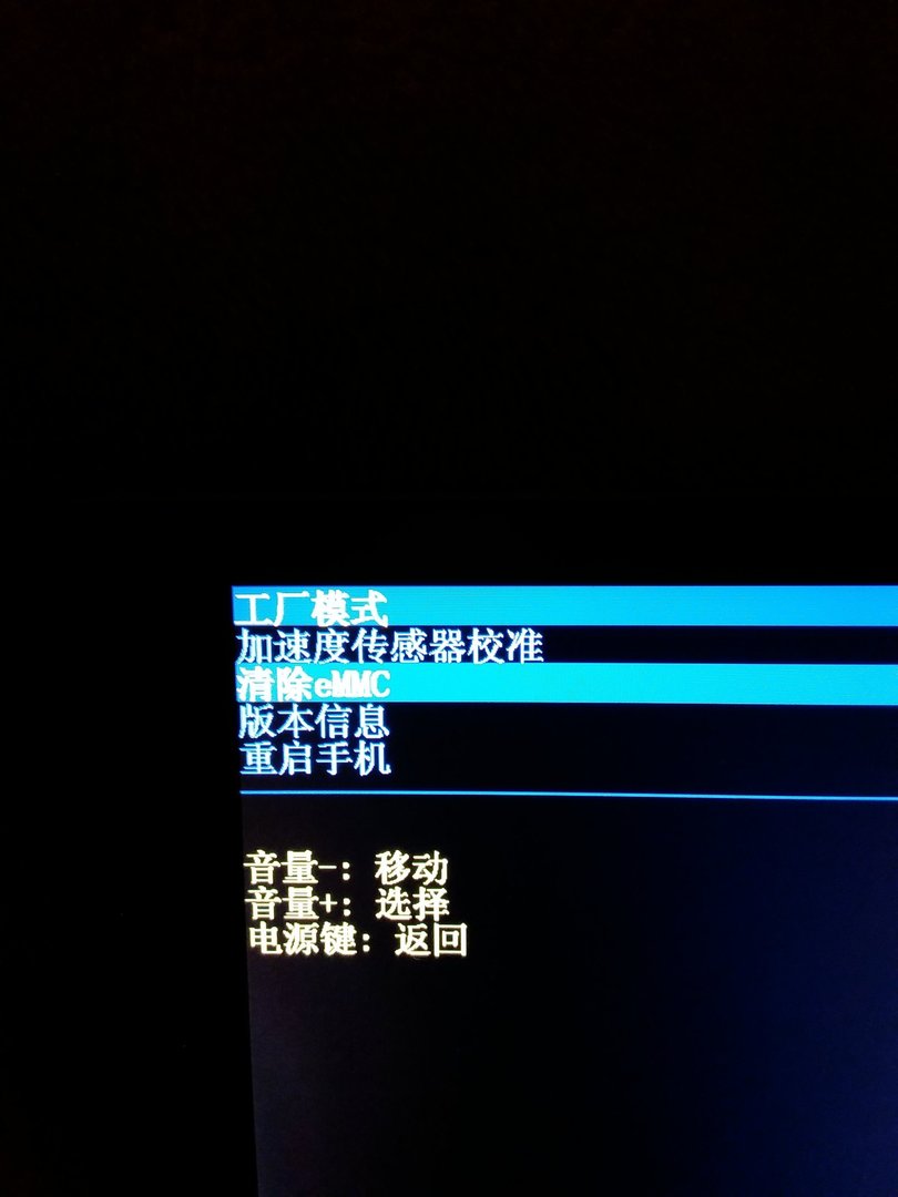

ich habe bei mir ein Tablet gefunden, was ich meiner Tochter geben wollte. Ich hatte es heute geladen und wollte es einschalten aber leider kommt nur das Logo von Lenovo dann lange nichts und dann geht es aus. Es geht auch alleine wieder an und wieder aus, an und aus. Jetzt wollte ich es flashen, habe mehrere Datein runter geladen aber nix tut sich am Tablet. ich habe gelesen, das am am Tabelt den USB Debugging aktivieren soll. Wenn ja, kann mir jemand sagen wie ich es machen kann? Ich komme ja nicht in die Einstellungen hinein, da es hoch und runter fährt. Desweitern habe ich den Power konopf und Volume Taste betätig und es kommen nur chinesiche Schriftzeichen. Frage an euch, ist das Ding jetzt Schrott oder kann man noch was retten?
Danke und guten Rutsch ins neue Jahr...
Habe momentan nur das hier und komme nicht weiter...wer kann helfen

Hi,
wenn du den eMMC löscht, sind alle privaten Daten weg, aber das hast du eh vor nehme ich an.
Bitte andere Dinge nicht anklicken.
Ich vermute du hast ein Hänger im Volumen Knopf? Denn in das chinesische Menü kommst du nur wenn du Power und Volume - gleichzeitig drückst. Power und Volume+ kommst du in das TWRP.
Kontrollire deine Knöpfe.

Guten morgen, kann ich das Tablet dennoch Flaschen oder ist es Schrott? Habe die Tasten kontrolliert, habe kein klemmen festgestellt, komme aber immer wieder in das Menü.
Ich hatte es auch gestern wie in der Anleitung hier probiert, aber wo ich im Flash Tool die scatter datei aufgerufen hatte, kam Fehlermeldung und das Flash Tool hat sich geschlossen.....

Egal wie ich es mache Power Plus Volume + oder nur kurz Power und dann Volume + gedruckz komme ich immer wieder in das chinesische Menü....
Reaktionen: HerrDoctorPhone
hmm..
Versuch mal zu öffnen und das Flexkabel zu unterbrechen....
On/Off -Volume zu überbrücken. (Feststellen ob es überhaupt daran liegt)
Kann sein, muß aber nicht.
(Hatte vor paar Monaten SP hier liegen von einem Verwandten, der hatte das selbe. Fazit: Power-Volumeknöpfe verdrückt)

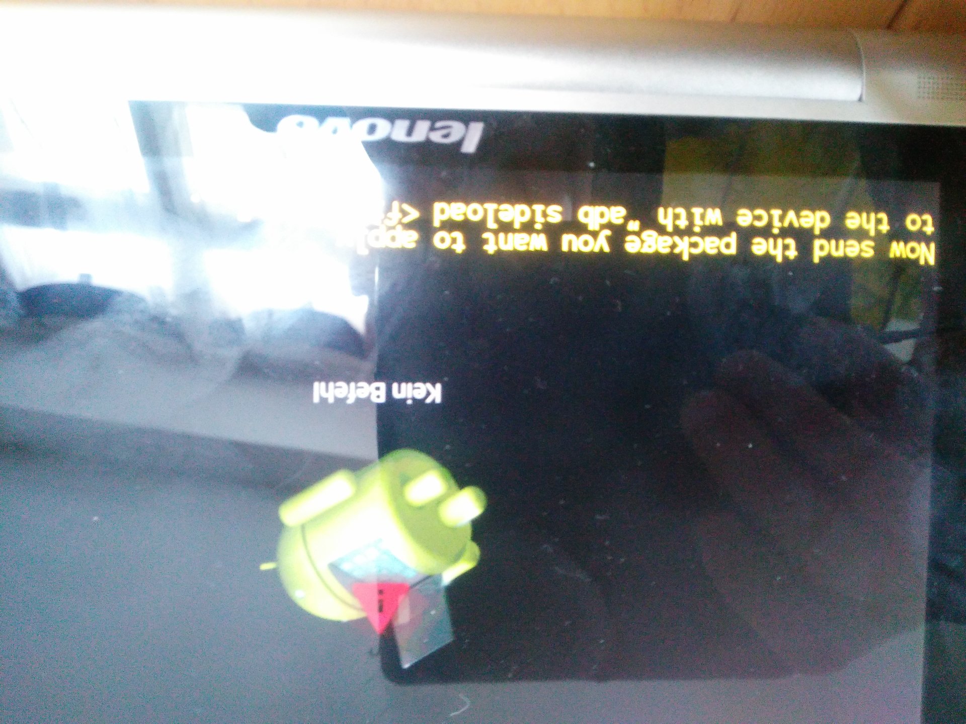

Habe gerade alle Dateien von hier noch Mal geladen und Flash Tool gestartet. Was bedeutet das hier oder bin ich falsch...

Da muß ich passen, bin mehr bei der Hardware zuhause.

so habe es jetzt hinbekommen. Fehler war, das Win10 das Virenprogramm etwas blockiert hatte. Aslo habe ich es komplett ausgeschaltet und nach der Anleitung hier im Forum nochmal probiert. Und siehe da, es hat funktioniert. Tochter freut sich jetzt und ich mich auch... der erst flash....
