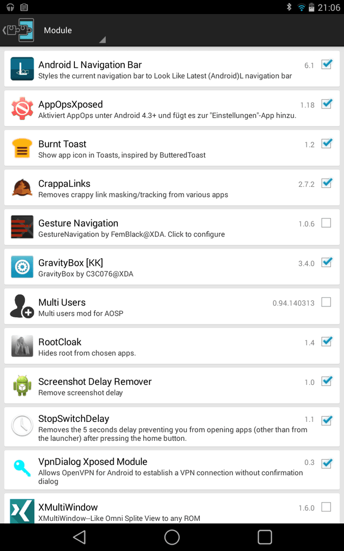

Ich mache fast alle Individualisierung via Xposed, aber mit ein paar mehr Modulen als Gravitybox:
Du weißt aber schon dass Du einige Module nicht brauchst da die Funktion in der GravityBox beinhaltet ist (Bsp. Android L NavigationBar)
Danke für den Hinweis, die Option der Android L Navigationsleiste habe ich bei GravityBox übersehen bzw. das Changelog nicht gründlich durchgearbeitet.
Weitere überflüssige Module sind mir allerdings nicht aufgefallen.
