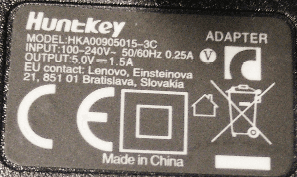

Hab Dir mal ein Bild vom Original Netzteil hochgeladen. Scheint mir auch nichts besonderes zu sein.
Die mittleren beiden Anschlüssen am Netzteil (die Daten Pins) sind kurzgeschlossen. Vermutlich wird dadurch die der höhe Ladestrom freigegeben.
Vermutlich brauchst du kein Lenovo 1,5A Netzteil sondern nur ein 1,5A oder stärker mit kurzgeschlossenen Pins.

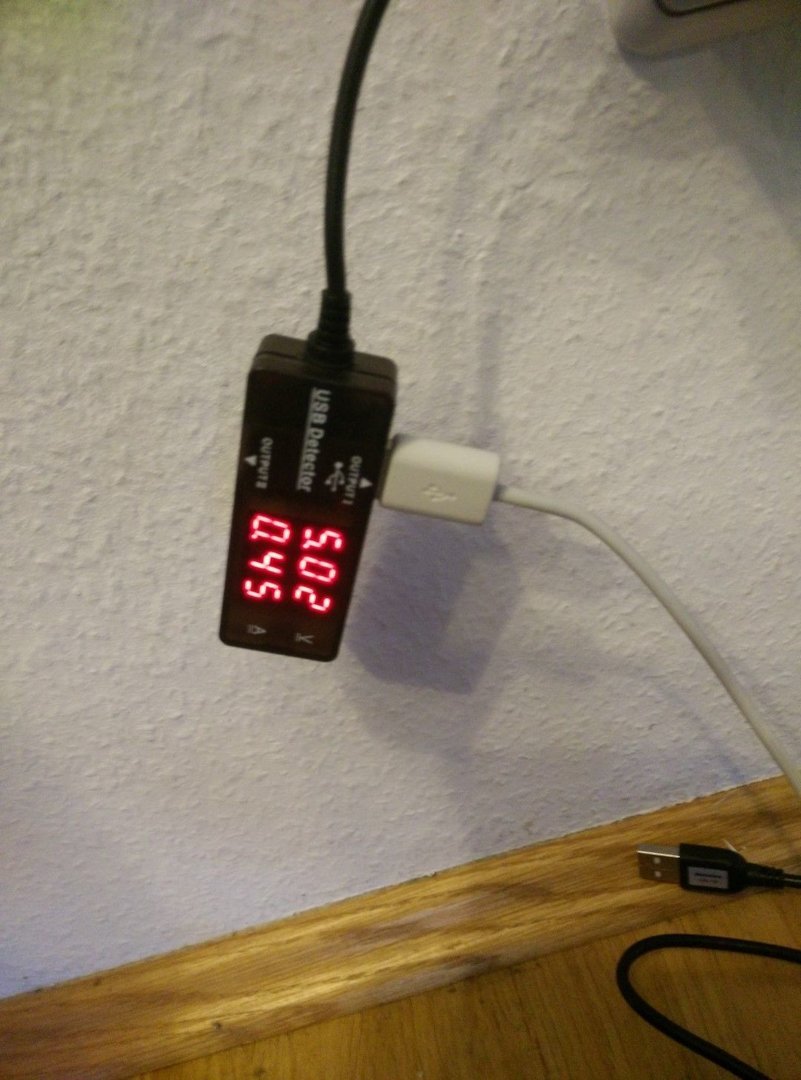

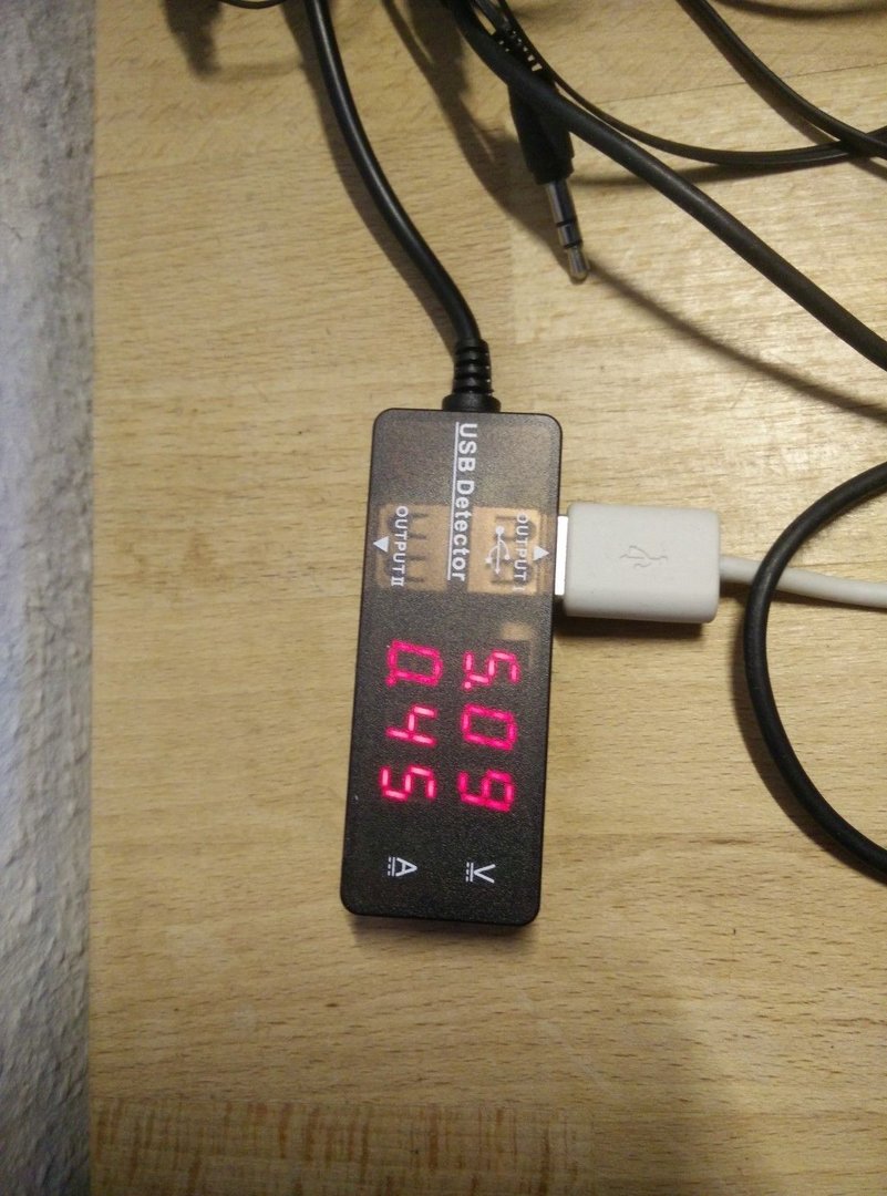

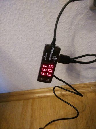

Habe das nun mal mit einem USB Meßgerät getestet:
Original Netzteil und Kabel
1,33A 5,03V
Anker Netzteil und original Kabel
1,33A 5,03V
Original Netzteil und NoName Kabel
0,45A 5,02V
NoName Netzteil und Orginal KLabel
0,45A 5,02V
Das Anker habe ich:
http://www.amazon.de/exec/obidos/ASIN/B00GTGS2I6/ref=nosim/andrhilfdeand-21
An den beiden äußeren Ports läd es mit 0,45 mit den mittleren mit 1,33 .....
1,33A 5,03V
1,33A 5,03V
0,45A 5,02V
0,45A 5,02V
Das mit den unterschiedlichen Stromstärken (0,45A vs. 1,33A) - je nach Kabel /Noname vs. Original - liegt normalerweise an der Strombegrenzung des USB-Ports (gemäß der USB Norm auf 500 mA), die immer dann greift, wenn in dem jeweiligen Kabel ausser den 2 Adern für die Stromversorgung auch die 2 Datenadern verbunden sind. Über diese Datenleitung verständigen sich Ladegerät und USB-Port auf die maximal zulässige 500mA.
Man kann ggfs. die Datenadern im Verbindungskabel kappen, so dass keine Verständigung mehr möglich ist, dann wird bei diesem Kabel auch mit der erhöhten Stromstärke geladen.
