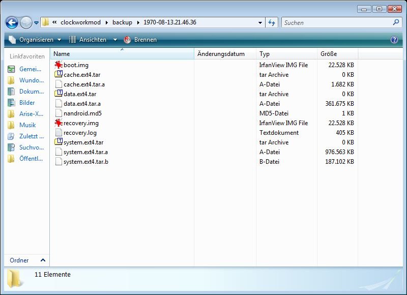

In dem Bild sieht man wie der Backupordner von CWM aussah. Dieser letzte hatte nun leider nicht funktioniert.
Dumm war das ich wegen den Speichermangel das bessere Backup wo noch alles wunderbar ging gelöscht hatte. Das ging alles Los als ich den Playstore Cache geleert hatte.
Dann kam ein Neustart und Link2sd hat die 2. Partition nicht mehr gemountet wo alle Apps drauf waren.

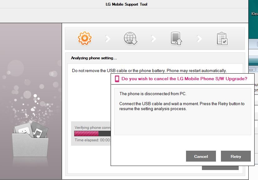

Also die beinen originalen LG Tool erkennen das handy nicht. Das eine kann deshalb nicht die originale FW runter laden, und mit dem anderen 2014 Flash Tool kann ich zwar weiter gehen wenn ich die KDZ die ich da habe ausgewählt habe aber beim Überprüfen geht es nur bis 15% weil er meint es wäre die Verbindung vom Port (USB) nicht da.
Beim Laptop wird zumindest bei dem Ersatz LG der ordner angezeigt. Die Originalen Tools erkennen auch das nicht.
Es steht ja bei USB unbekanntes Gerät. Im Arbeitsplatz/ Computer ist zumindest gar nichts aufgefürt.
Man könnte höstens einen ADB test machen ob da was geht. Aber da müsste ich das ja manuel über die Eingabeaufforderung machen.
Das ist schon Komisch das man bei den Tools sei nhandy auswählen kann und die Treiber herunterladen kann und dennoch nichts erkannt wird.
Wenn ich das Handy z.b. bei Vista im CWM auf Sideload stelle, kommt auf dem Bildschirm USB Gerät nicht erkannt. Also ein Singnal liegt somit an nur ohne Treiber. verwunderlich das es einmal ein ADB Gerät erkannt hat. Aber da gings es ja auch nicht.

So kann dein PC doch das Handy nicht erkennen, da ja kein funktionierendes System drauf ist.

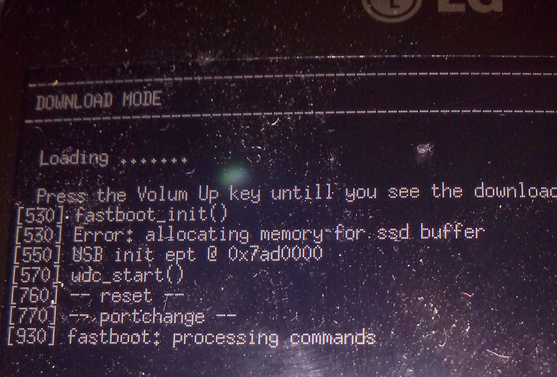

Ok danke für den Hinweis, ja habe den Modus wieder. In diesem Modus war ich gestern auch schon. Dachte es war der ADB. Aber oben steht Download Mode. Aber nur in Schriftform. Weiß auf Schwarz.Darin steht aber auch EP1/out fail und bei Portchange USB_READ() transaction failed.
Ganz unten steht jetzt fastboot. Na ich werde weiter testen.
So am Win10 Laptop wollen die LG Tools auch ihre Arbeit nicht tun. Also CWM und auch der Downloadmodus schicken nun Treiber aber es muss auch am Handy selber liegen. Außer dem Fehler oben mt dem USB Port kommt schon was mit Speicherproblem beim starten vom Downloadmodus, siehe Foto.
Anmerkung: das LG Support Tool zum herunterladen der aktuellen Software hat bei meinem Ersatzhandy funktioniert. Das ging aber nur wenn man man unter Verbindungsmethode mit LG Software auswählt. Da kann es ja aus dem Fastboot nicht gehen.
Aber wichtiger ist das ich über eine Zip die KDZ Firmware flashen kann oder erstmal nur was repariere damit das Flashtool wieder erkannt wird. Aber könnte sein das der interne Speicher wirklichen ein def. hat. Das war ja das einzigste Problem in letzter Zeit das der Ram auf dem Handy nicht reichte. kann sein das er ein def. hatte.
