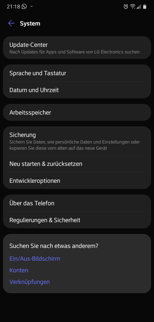

@Sven199 Das Zurücksetzen funktioniert auch ohne Tastenkombination. In den Einstellungen muss es einen Punkt geben, bei dem du auch "Auf Werkseinstellungen zurücksetzen" anwählen kannst.
Bei mir unter den Punkt "System" "Neu starten und zurücksetzen".
