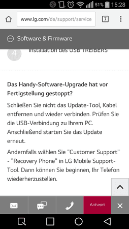

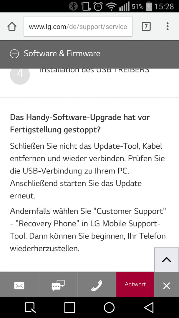

Hat LG nicht so ein Recovery Tool bei dem LG Softwarepaket dabei, das man downloaden kann?
Hab das nicht installiert, aber ich meine mich zu erinnern, dass es da irgend solch eine Option gab.
Ansonsten bleibt dir nur der Service.
[doublepost=1473600562,1473600443][/doublepost] Screenshot_2016-09-11-15-28-45.png
