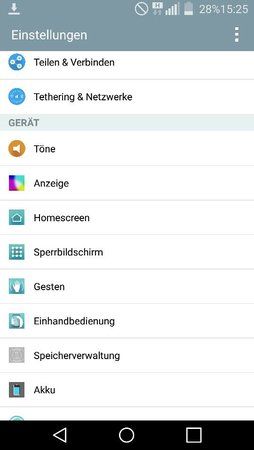

ich hab alle deine Vorschläge ausprobiert, doch weiterhin funktioniert es nicht. Der Akku Status wird anfangs immer nur für ein paar Sekunden wie im Anhang zu sehen ist angezeigt.

Das ist aber nicht die Original Darstellung. Normal ist die Prozenzanzeige doch links des Batteriesymbols.
Ich glaube da ist irgend etwas noch aktiv und überschreibt die Systemeinstellung.
