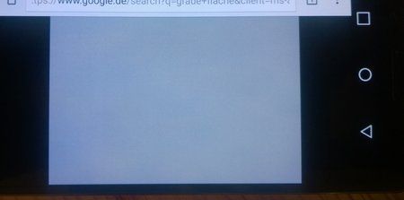

Ich habe mir kürzlich ein G Flex 2 gekauft und Android 6 aufgespielt und nun fällt mir zunehmend etwas Seltsames auf: Weiß/Graue Flächen (z.B. bei der Darstellung dieses Forums) scheinen mit gelblichen Flecken belegt zu sein. Regle ich die Helligkeit rauf, so sind diese nicht mehr zu sehen. Die Flecken sind mir bisher nicht aufgefallen und seit der Entdeckung bisher noch sehr diffus. Ich könnte sie auf dem Display nicht wirklich nachzeichnen oder lokalisieren aber man nimmt sie trotzdem wahr, weswegen sie doch stören. Ich hatte ein ähnliches Problem bei meinem Nokia Lumia 920 (IPS-Display), bei dem die gelben Flecken nachher richtig schlimm geworden sind und ich das Gerät nicht mehr einschicken konnte (Garantie abgelaufen).

Vielen Dank für deine Antwort. Ich hab mal versucht ein Foto davon zu machen - die Flecken sind aber bisher so gering, dass die Kamera das kaum darstellen kann. Man sieht allerdings, dass eine einheitlich grau gefärbte Fläche bei genauem Hinsehen etwas "scheckig" aussieht. Wenn diese Flecken einfach eine Eigenschaft der POLED-Displays wären, würde mich das ganze auch nicht weiter stören. Nur wenn es sich tatsächlich um einen behebbaren Defekt handeln sollte, würde ich darüber Nachdenken den Support damit zu belasten - allein wegen dem Werterhalt.

Ok. Ich kann dich beruhigen (je nachdem wie man es sieht).
Leider haben diesen Effekt fast alle Flex2. Es liegt nicht grundsätzlich an der POLED-Technik (andere Hersteller können das besser), sondern vermutlich an dem besonderen (gebogenen, flexiblen) Display des Flex. Hier musste LG wohl einen Kompromiss eingehen.
Dieses Problem ist aber fast nur bei sehr niedriger Helligkeit sichtbar. Im normalen Gebrauch fällt es kaum auf.
Das ist auch der Grund, warum die niedrigste Helligkeit des Flex2 immer noch ziemlich hell ist. Man wollte wohl den "Nachteil" dieses Panels etwas verschleiern.
