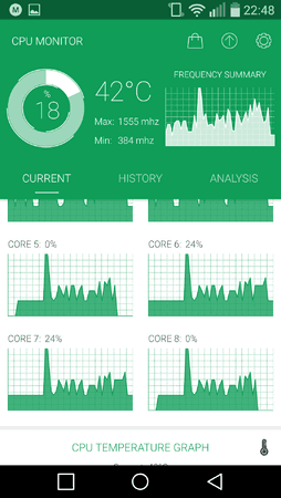

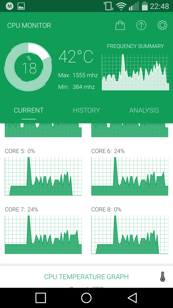

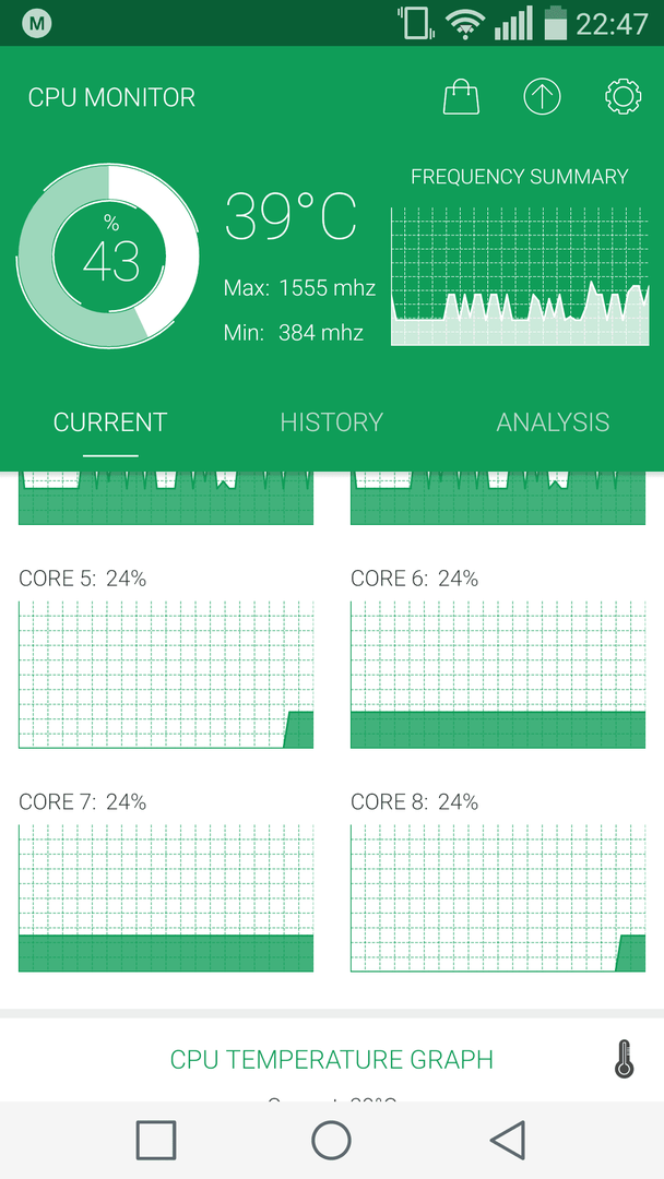

Ich messe diese Werte jeweils mit der App CPU MONITOR aus dem Google Play Store. Da kann ich per sofort aktualisierter Current Grafik den Zustand aller CPUs einzeln zusammen mit der gemessenen Temperatur sehen.

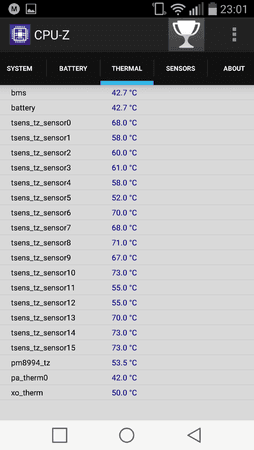

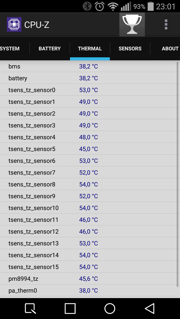

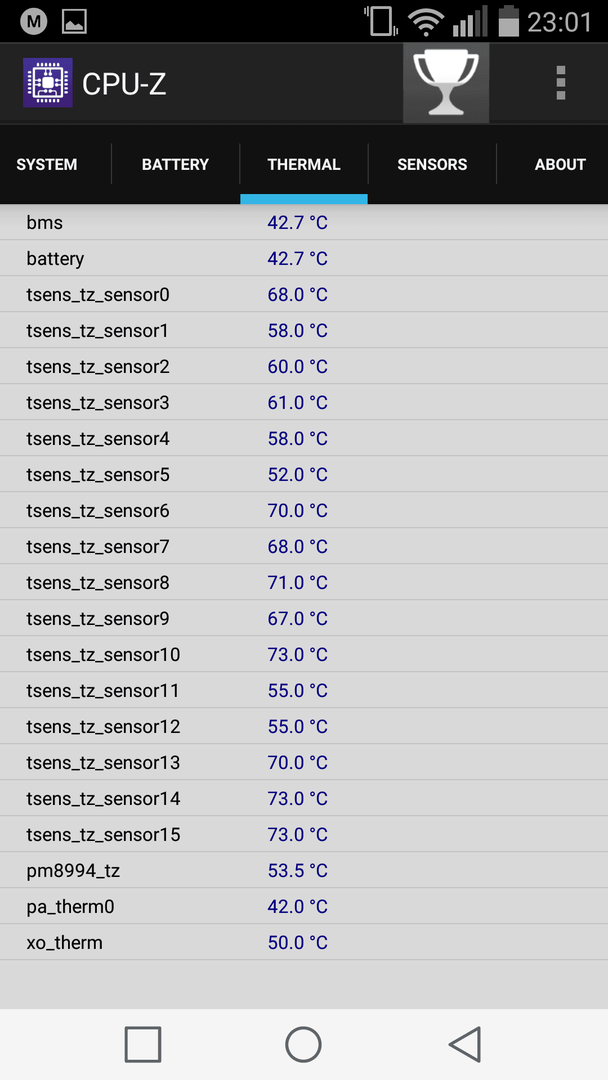

Nach welcher Temperatur schaust du genau? Du darfst nicht den "allgemeinen" Prozessorsensor betrachten, sondern jeder Kern hat zusätzlich einen eigenen Sensor (auf den geregelt wird) . Der allgemeine Sensor ist in der Regel viel kälter und vorallem träger als die Einzelsensoren (kann auch sein, dass der allgemeine Temperaturwert nur ein gefilterter, gemittelter Wert aus den anderen ist.
Die Einzelsensoren kannst du zB. mit der App CPU-Z anschauen.

Hier sind die Cores bei 39 gerade wieder an:
Und bei 42 gehen die Cores weg:
Mega kurios.
Hui CPU-Z zeigt echt komplett andere innere Werte:
Reaktionen: 1907
Ja, aber ich glaube wie gesagt, dass das bei dir nicht die Coretemperatur ist, sondern ne allgemeine CPU Temperatur (irgend nen Mittelwert) .
Gut möglich, dass die Temperatur von Core 5 und 8 schon höher ist.
Die Coretemperaturen sind sauschnell oben und gehen genauso schnell wieder runter.
