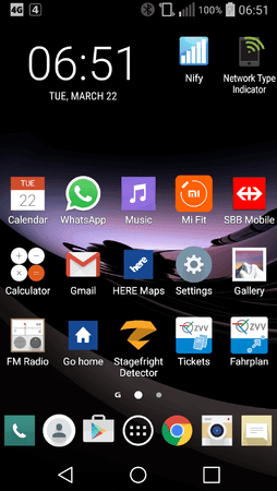

Ich habe mal einen Screenshot angefügt. Nifty App und Network Type Indicator zeigen die Netzwerk Verbindung an, aber ich möchte eigentlich die Standard Funktion und keine Extra Tools für so was nutzen.
