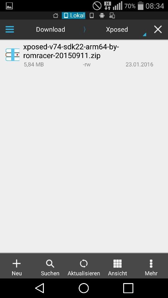

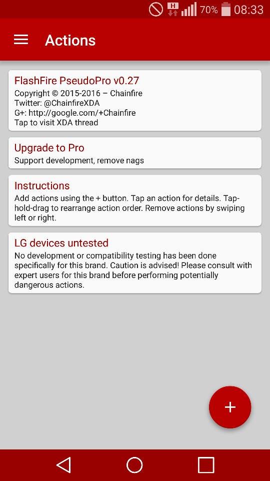

Hier zwei Screenshots, der eine mit FlashFire und der andere mit der Xposed Version

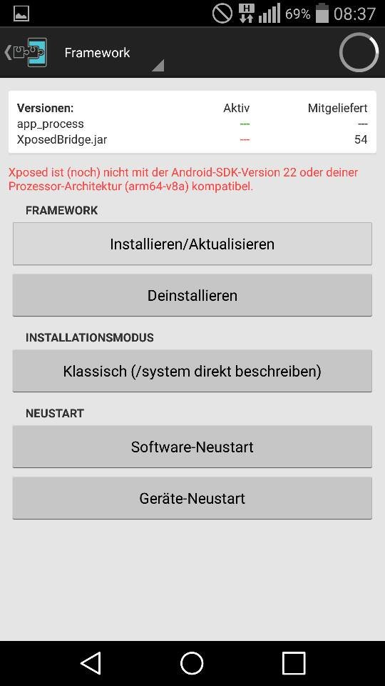

Und hier der Screenshot aus dem Xposed Installer
Ich schick die Screenshots nochmal, hie die xposed Version..
Hier die Flash Fire version
Ich glaube du hast xposed framework noch gar nicht richtig geflasht (unbeabsichtigt).

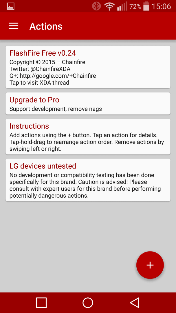

Versuchs mal mit der Flashfireversion 0.24
Hab auf XDA gelesen, dass mit den neuen Flashfireversionen irgendwas nicht mehr richtig geflasht wird.
Hier hats jemand hochgeladen:
Xposed for flex 2 and g4 - anyone tried this yet? - Post #113
Ich meine in deinem Screenshot von der Xposed App müssten oben bei den Versionen etwas drin stehen ( die "--" deuten darauf hin, dass da evtetuell noch gar kein xposed geflasht wurde)
Okay ich lade die Version mal runter
PS: Hab jetzt die installierte Version gelöscht, die neue "alte" installiert und flashe Xposed jetzt noch mal. Sieht bis jetzt besser aus, da das Handy nicht schon nach 1 Minute wieder neu startet.
[doublepost=1454765350,1454762612][/doublepost]Hat wieder nicht funktioniert. Es ist aber nach ca. 10 Minuten eine Art "FlashFire-Recovery" erschienen. Danch ist das Handy neugestartet und hat alle Apps angepasst. es erscheint in der Xposed App aber immer noch keine funktionierende Version. Hab Xposed Installer App deinstaliert und dann nochmal neu installiert --> kein Erfolg.
Ich schreibe mal, wie ich alle gemacht habe: -Xposed Installer herunterladen und installieren/ -Xposed Framework sdk 22 arm64 herunterladen/ -FlashFire v0.24 herunterladen und installieren/ -in FlashFire auf "Flash ZIP or OTA"-Xposed Framework ausgewählt-Auto-Mount nicht aktiviert-Auf "FLASH" gedrückt.

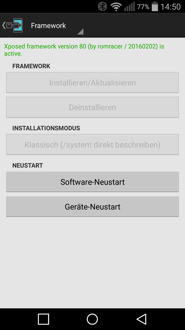

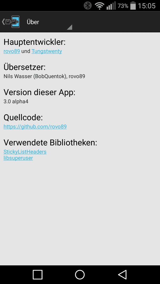

Also ich hab jetzt den ganzen Nachmittag experimentiert, gerootet und Xposed installiert.
Bei mir hat alles problemlos geklappt.
Ausgangsrom war die 15C.

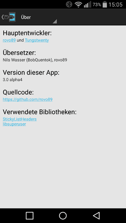

Xposed Version 80 SDK22 ARM64 (von Romracer)
Xposed Installer 3.0alpha4
Flashfire v0.24
Der Flashfirevorgang dauerte ca 25 Minuten. Ich hatte erst das Problem, dass der Playstore Flashfire automatisch auf v0.27 geupdatet hat - also Autoupdate deaktivieren.
