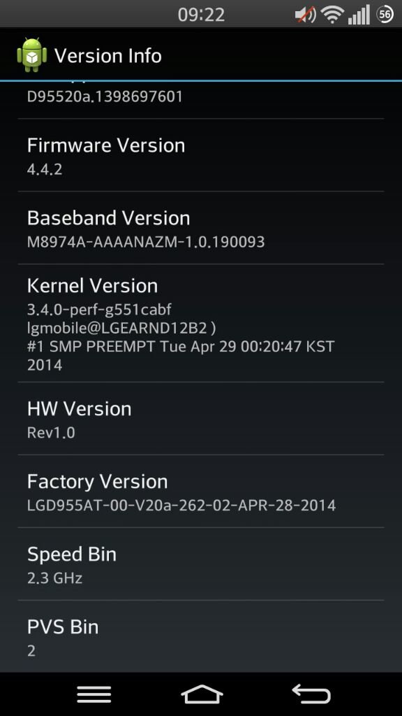

Der SD800 ist in 7 Stufen eingeteilt, von PVS 0 - 6.
Je höher diese Stufe, desto besser ist die OC/Undervoltingfähigkeit und somit die Güte des SOC.
Ihr kommt an diesen Wert, indem ihr im Dialer folgendes eingebt :
3845#*955#
Anschließend öffnet sich das Servicemenü, dort geht ihr auf Settings & dann auf Versionsinfo, ganz unten steht dann die PVS Bin.
In meinem Fall ist es PVS 2.

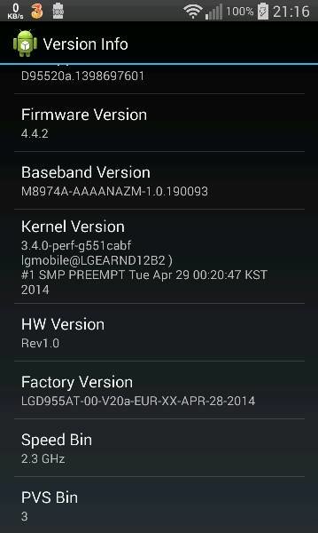

Hallo meynhamburg
bei mir das selbe wie bei Ihnen.:thumbsup:
ich habe die 3er
Gesendet von meinem Flexi D955

PVS Bin 3
habe ich.
