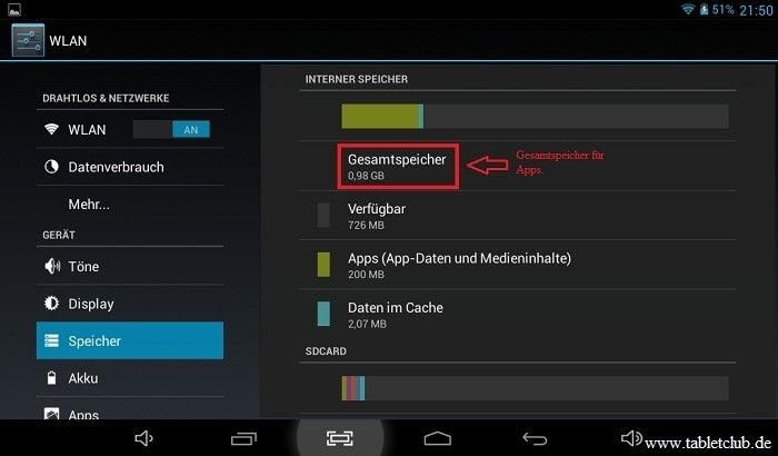

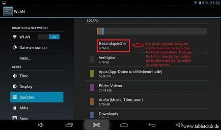

Moin Moin,
Bei diesen günstigen China-Tablets, ist das mit dem Speicher meistens immer noch so schlecht unterteilt wie das vor Android 4.x der Fall gewesen ist. Ich habe hier auch ein paar solcher Tablets zum Testen herum liegen. Das eine kostet knapp über 100 Euro, da ist 4.2.2 drauf, und dort habe ich von den knapp 5 GB an freien internen Speicher auch nur knapp 1,5 GB für Apps zur Verfügung. Das ist so vom Hersteller Patitioniert. Warum die China-Teile immer noch diese Unterteilung besitzen, keine Ahnung. Da wird es bei deinem Gerät auch daran scheitern.
Beim LG G Pad ist das aber nicht so, da ist es wie bei deinem G2. Der volle verfügbare Speicher, der noch zur Verfügung steht, denn kannst du für deine Apps benutzen. Da liegt der Unterschied zu deinem China-Günstig-Tab. Also, wie gesagt, eigentlich ist das G Pad nur ein großer Klon von deinem G2. Mit den fast gleichen Funktionen, außer Telefon. Daher kannst du es dir beruhigt zulegen und damit mindestens genauso glücklich werden wie mit deinem G2.
Ich hoffe wir konnten dir damit nahebringen wo das Problem bei deinem alten Tab liegt und warum dieses Problem am G Pad nicht besteht.
Uli
Moin Moin,
Ich habe Dir mal zwei Screenshots von dem China-Günstig-Tab von der Speicherverwaltung angehängt. Habe mich ein wenig vertan gehabt. Der App-Speicher ist sogar nur 0.98 GB groß. Insgesamt stehen knapp 5 GB an internen Speicher zur Verfügung. Wovon man aber nur 0.98GB für die Apps nutzen kann. Nicht wirklich schön gelöst. Da bekommt man nicht einmal einen schönen Shoter von Gameloft ans laufen. Dafür sind die 0.98GB dann auch zu wenig. Aber dieses Problem mit dem extrem geringen Speicher für Apps, dass hat fast jedes China-Billig-Tab. Egal welches 4.xer OS installiert ist. Bei Samsung oder auch LG oder ASUS hat man solche Probleme ab 4.x nicht mehr. Da gibt es diese Unterteilung nicht mehr. Was auch absolut vorteilhaft ist. Da kann höchstens noch was am Gesammtspeicher verbessert werden. Wäre schön wenn die namentlichen Hersteller dort lieber 32GB einbauen würden an Stelle von nur 16GB. Aber das ist dann wieder ein anderes Thema.
