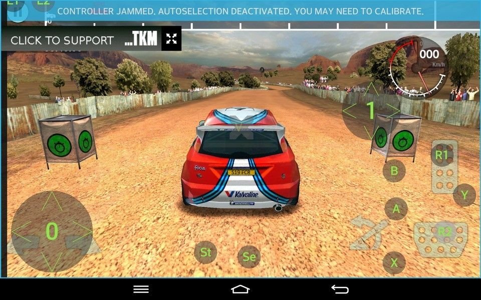

Colin McRae-Rally kannst du auch mit dem PS3 Controller steuern. Das funktioniert aber nur mit dem Tincore Keymapper. Hier mal ein Bild.
R1= Gas geben
R2= Rückwärtsfahren
Mit dem linken Analog-Stick lenken
Die Tastenbelegung verschwindet nach dem Abspeichern vom Bildschirm.
