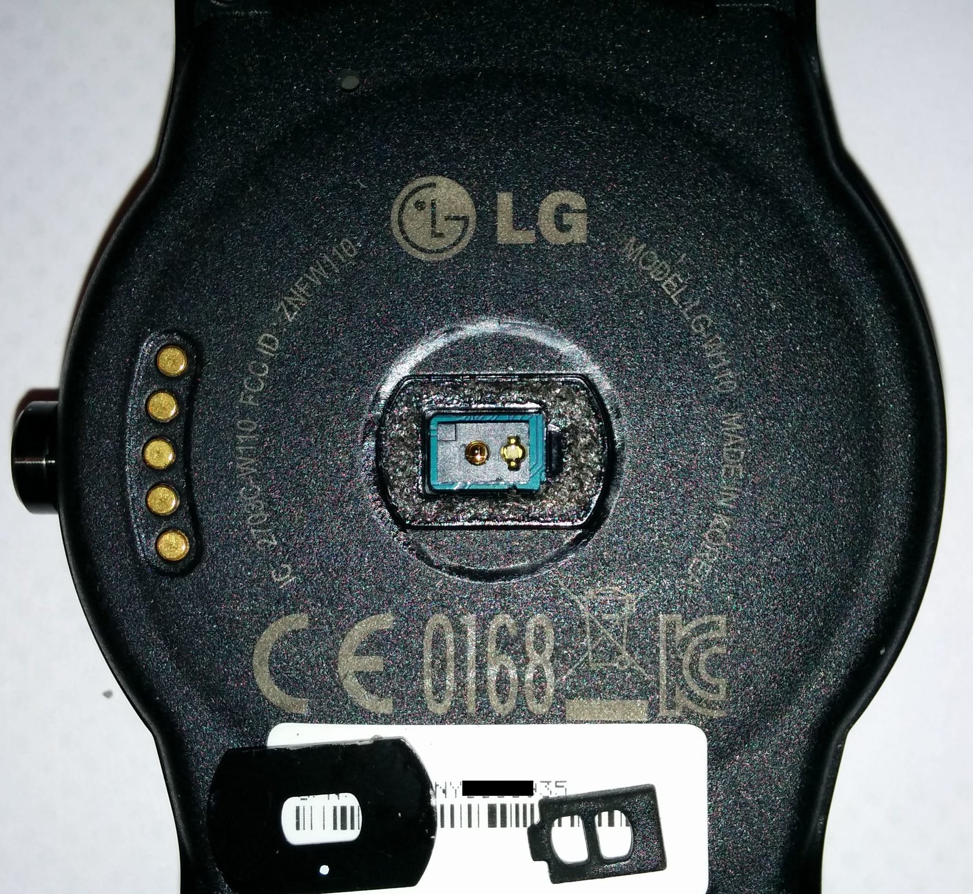

bei mir hat sich nach bereits einem Tag die runde Plastikscheibe des Pulssensors am Gehäuseboden gelöst und ist weg. Das Scheibchen ist auf einem ganz dünnen abgesenkten Rand billigst eingeklebt. Der Gummirahmen des Sensors kann dadurch herausfallen. Dadurch ist die IP67 Norm nicht mehr gewährt und es kann Wasser in das Gehäuse eintreten!
Ich würde jedem raten regelmäßig zu prüfen ob das Scheibchen noch da ist und besser noch mit etwas Tesafilm an Rand zu sichern.
Ich haber erst einmal einen Streifen Tesa darübergeklebt damit keine Feuchtigkeit ins Innere eintreten kann. Pulsmesser funktioniert auch so.

Habe das Scheibchen gerade zufällig vor dem Sofa gefunden. Es ist tatsächlich nur mit einem billigen doppelseitigen Klebeband auf den Gehäuseboden festgeklebt. Ich schätze, dass früher oder später das Scheibchen an jeder Uhr abfallen wird.
Zurückschicken werde ich die Uhr deswegen nicht, weil dann ja den gleichen Murks wiederbekomme. Als Modellbauer werde ich das Scheibchen mit Uhu 2K 5 Minuten Epoxy richtig einkleben. Das ist vollkommen problemlos und hält dann auch Bombenfest.
Also vorsichtig wegen IP67! Der Pulssensor ist die Eintrittstür für Wasser und einem Totalschaden!

Habe mir die Sache näher angeschaut. Das längliche Abdeckscheibchen ist nicht fest mit dem Gehäuseboden verbunden, sondern nur schwimmend mit einem Schaumstoffrahmen um den Sensor verklebt. Innerhalb des Schaumstoffrahmens befindet sich direkt um den Sensor nochmal ein Gummirahmen. Den Gummirahmen kann man herausnehmen und sieht dann den Sensor auf der nackten Platine. Bin mal gespannt wann die ersten Wasserschäden unter der Dusche auftreten. Heute Abend werde ich den Gehäuseboden abschrauben (müsste Torx-5 sein) und mir die Sache näherr anschauen.
Also zum Duschen würde ich die Uhr unbedingt abnehmen oder aber einen kleinen Streifen klares Tesa darüberkleben. Pulsmessung funktioniert so auch.

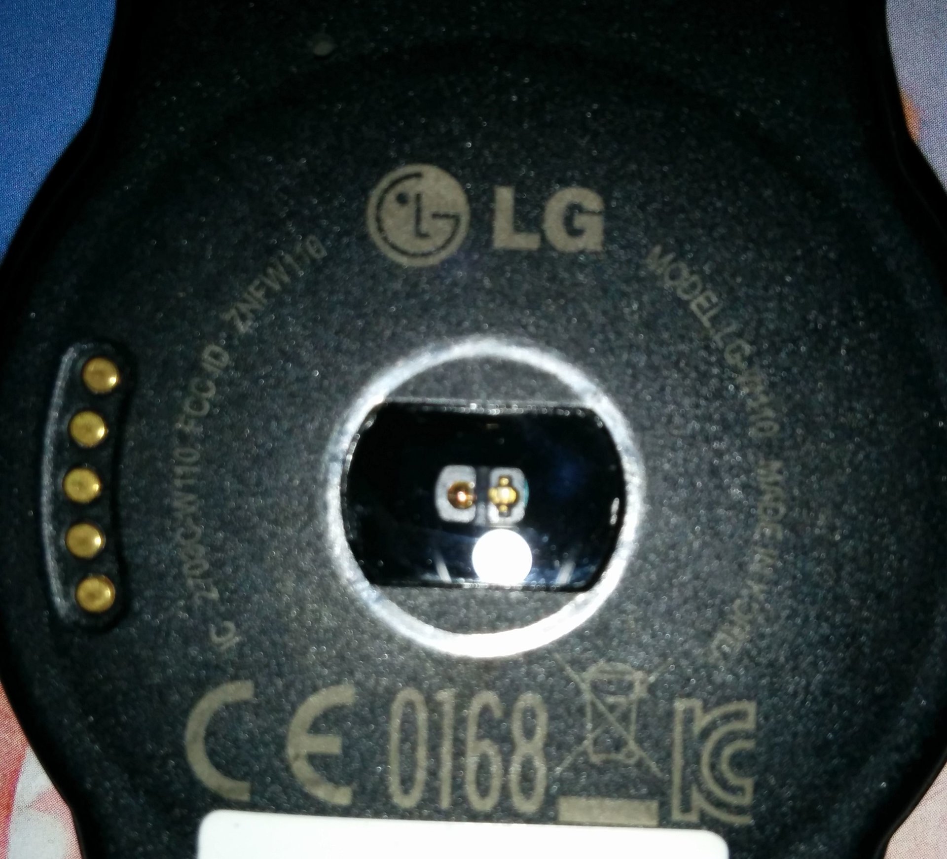

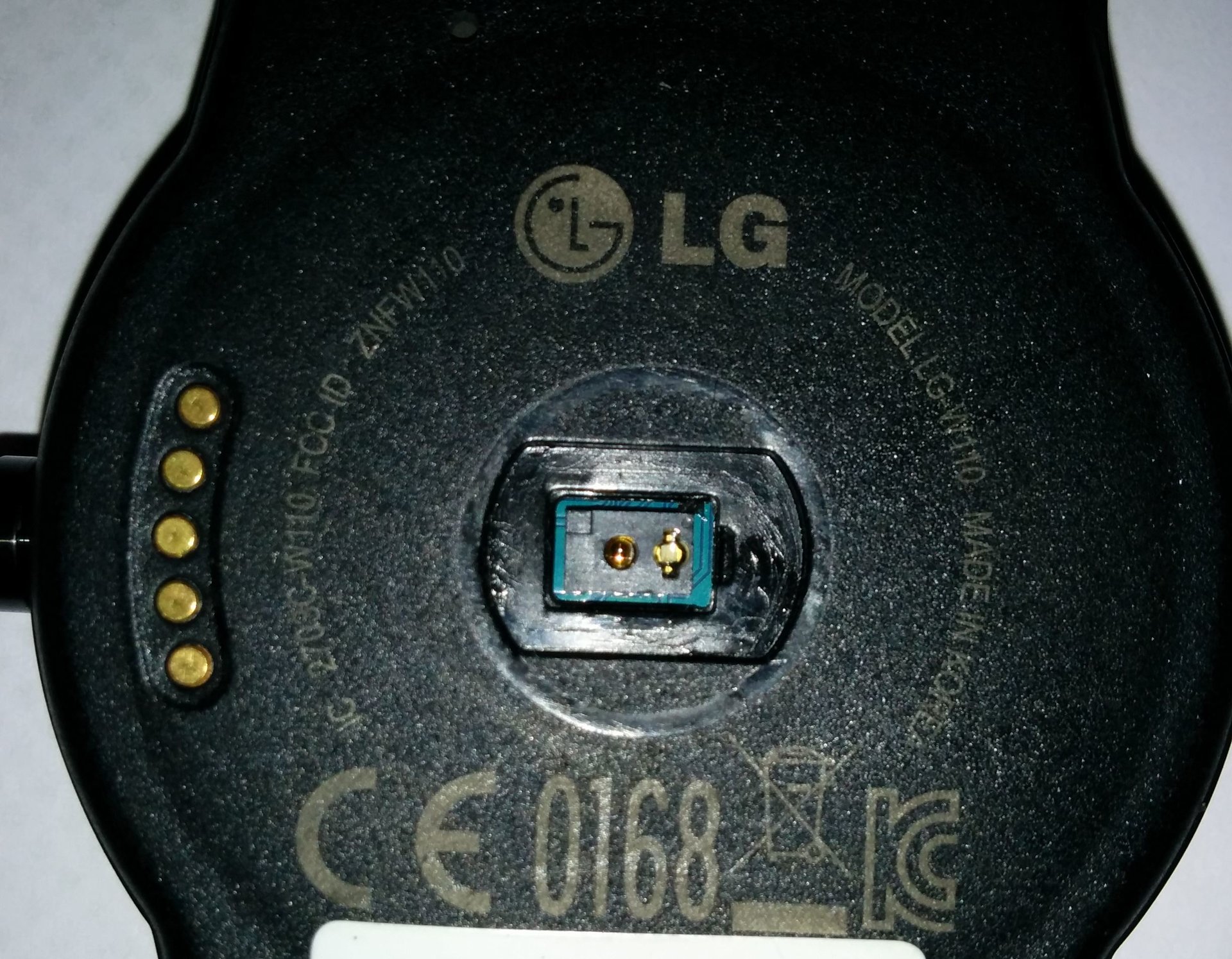

Die Scheibe ist mit doppelseitigem Schaumklebeband in einen eingelassenen Fassung auf dem Gehäusedeckel festgeklebt (Bild 1). Mit Isopropanol habe ich die Kleberückstände an der Fassung und der Scheibe entfernt (Bild 2). Gummidichtung (Bild 1 unten rechts) auf den grünen Sockel wieder aufsetzen. Dann mit Uhu schnellfest 2k-Epoxidharzkleber die Fassung dünn bestreichen und die Scheibe aufsetzen (R3).
Hält bombenfest und ist absolut wasserdicht.
