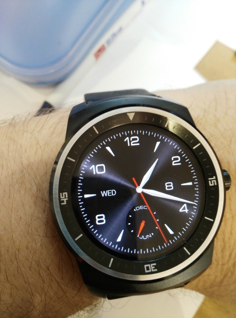

ich habs nun einfach gemacht^^:
Mir gefällt es!
Vorgegangen bin ich wie folgt:
Schmirgelpapier (Körnung 3000) auf den Tisch gelegt und einfach nur die Uhr plan aufgelegt und wild rumgerieben. Man merkt jedoch schnell, dass die Oberfläche da oben eben doch nicht ganz plan aufliegt, sodass man die Uhr dann hin und wieder doch nochmals ein kleinen wenig anheben muss um alles zu erwischen. Ich habe einfach kreisrunde Bewegungen gemacht.
Das Ergebnis wird absolut rund - nicht zuviel und nicht zu wenig wird abgetragen. Ich war nicht einmal sonderlich vorsichtig.
Hat keine 10 Minuten gedauert.
Wenn alles ab ist muss man die Uhr am Ende nur nochmals immer in eine Richtung ziehen, damit der im Sonnenlicht ganz minimal sichtbare Schleifeffekt gleichmäßig aussieht. Sieht ein wenig wie gebürstetes Metall aus. Das sieht man auf dem dritten Bild ganz gut.
Ich wiederhole diesen Vorgang jetzt gleich bei mir nochmals, damit es wirklich perfekt wird.

So,
nun hab ich es auch getan und den Rand abgeschiffen.
Ein Tipp noch für jeden, der es ebenso machen möchte.
Eine Granitfließe oder eine andere glatte Fließe als Unterlage nehmen.
Das Schmirgelpapier drauf und dann kreisend reiben.
Zum Schluss noch gerade in eine Richtung ziehen.
Zunächst 200er oder 400er.
Dann mit 1000er zum Schluss.
Ich habe eine Minute gebraucht.
