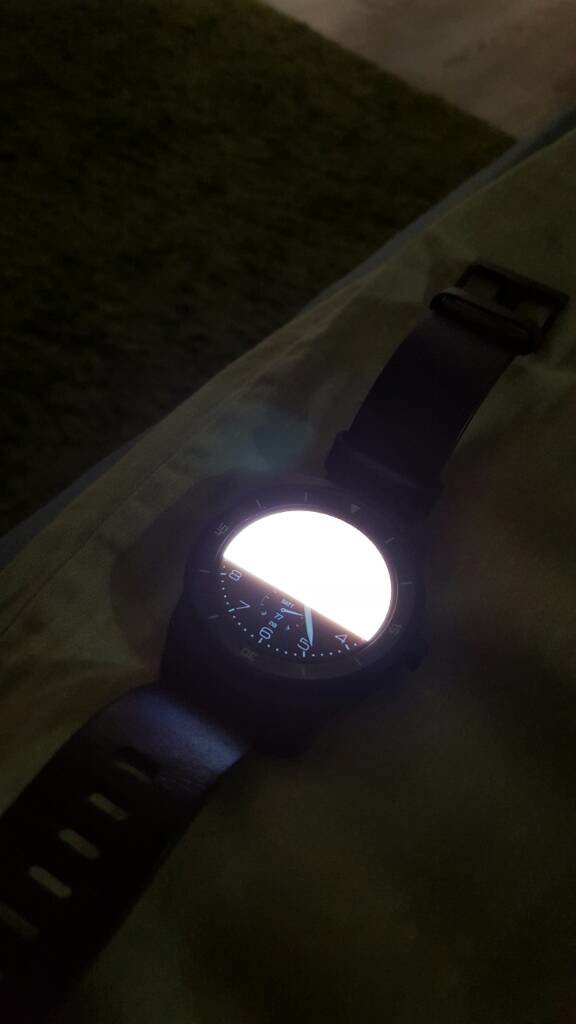

Moin,
neuerdings zeigt meine LG-R eine neue Macke, beim auflegen auf die Ladestation flackert das obere Displaydrittel hell, bzw. leuchtet dauerhaft weiss. Bisherige Abhilfe ist in Kinomodus schalten und zurück nach dem 2. mal fängt sie sich dann wieder. Hat hier schonmal jemand dieses Verhalten gehabt und eine dauerhafte Abhilfe gefunden? Apps/Watchfaces können es übrigens nicht sein, nutze nur den Standard. Reset auf Werkseinstellungen half auch nicht...
Wenn du Apps ausschließt (was ich so pauschal nicht machen würde) und ein Reset nicht geholfen hat, klingt es nach einem Hardware Fehler. Da bleibt nur einschicken/reklamieren.
Ich hatte das auch ne ganze zeit und habe das nicht weg bekommen. Habe dann die letzte aktuelle Firmware selbst geflasht, weil ich nicht warten konnte. Und hatte es danach noch zwei mal, und seit ein paar Wochen ist es komischer Weise nicht mehr aufgetreten. Hatte sie auch eingeschickt und kam so wieder zurück, weil der Fehler nicht reproduzierbar war.

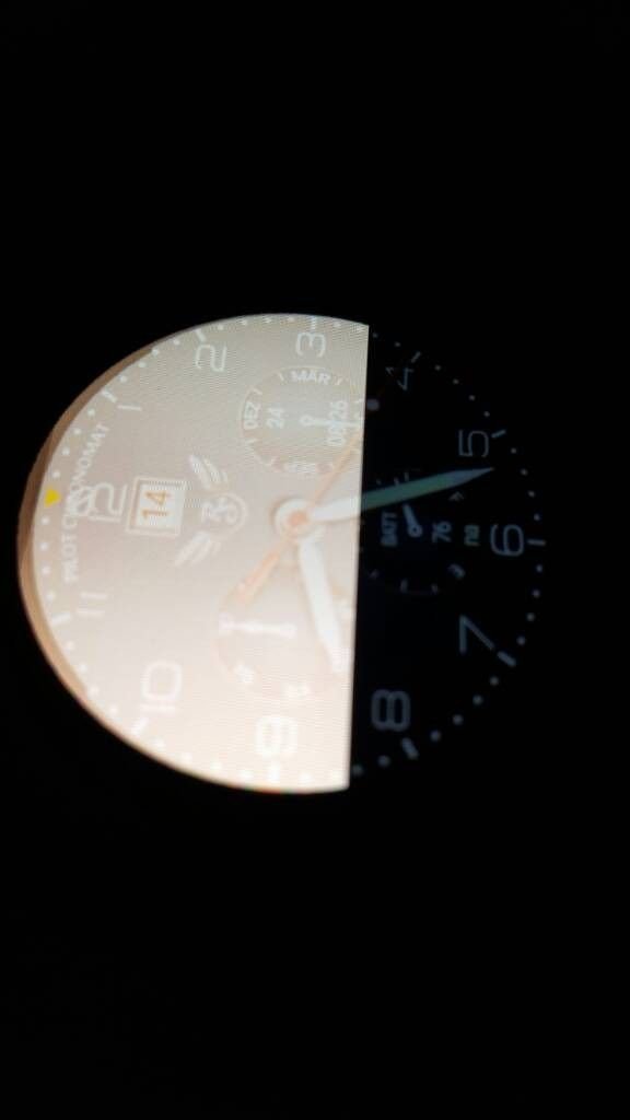

Ich habe das Flackern auch und werde die Uhr zurück schicken. Das Flackern ist nur kurz und immer nur morgens, wenn ich die Uhr zum ersten mal einschalte. Über Nacht schalte ich den Flugmodus und den Kinomodus ein, weil die Uhr auf dem Nachttisch liegt.
Echt schade, sie gefällt mir sonst sehr gut. Anbei zwei Fotos.

Schon mal zurückgesetzt auf Werkseinstellung?
Probiere ich mal. Das sieht mir aber nicht nach einem Software Problem aus
Naja könnte ja schon sein. Schaut halt so aus als wäre das der Bereich für die Benachrichtigung. Also das da eine Benachrichtigung irgendwie hängt?! Ein Versuch ist es auf jedenfall mal wert .
