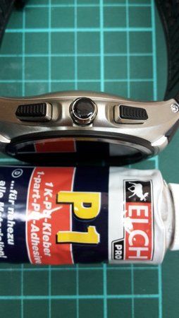

Aber der Tipp mit dem Fugenkitt war toll. Mir fiel ein, dass ich mal erfolgreich am Auto mit PU-Kleber in schwarz gearbeitet hatte. Der schrumpft nicht(kaum), härtet fest gummiartig aus und hält eigentlich bombenfest.
Also ne kleine Tube mit Dosiertülle gekauft (7,- €), den kleinesten Durchmesser an der Tülle abgeschnitten, Taster mit Alkohol gereinigt und PU-Kleber aufgebracht.
Der fließt gut in alle Ecken aber ist dennoch zäh genug, um einen kleinen Berg zu bilden.
Nach ca. 10 Minuten noch etwas mit einem mit Spülmittel benetzten Finger den noch etwas hochstehenden PU-Schniepel vom Abheben der Tülle nach unten gedrückt - fertig.
Habe das Ganze nicht so weit über stehen lassen, damit es nicht wieder abreißt.
Auf dem Bild glänzt es noch etwas, sollte aber nach dem Aushärten eine stumpfe Oberfläche ergeben.
Also falls einem von Euch das gleiche Schicksal erwischt, hier eine möglich Abhilfe.
Bis dann
joschidiver

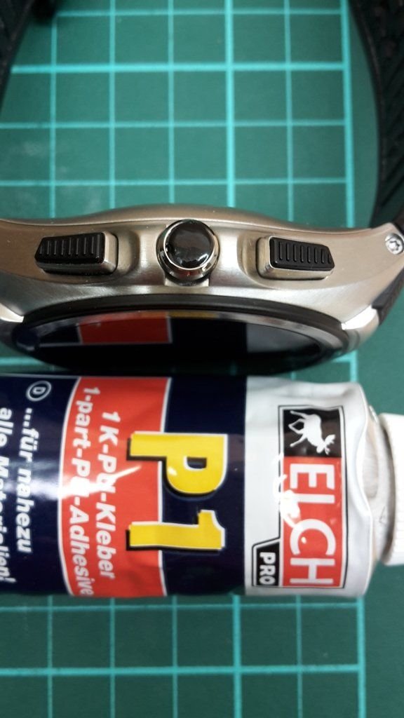

Hier noch mal ein Bild vom Reparaturergebnis nach 14-tägiger Nutzung.
Ich bin zufrieden :)
Hält, fühlt sich gummiartig an und sieht fast wie das Original aus.
