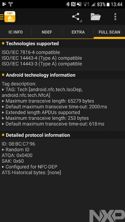

Stimmt du hast recht es funktioniert. Könnte mir vorstellen das man damit Türen oder sonstiges mit öffnen könnte.Oder sogar Zahlvorgänge durchführen?!"
Hier mal ein Snapshot was ein NFC Reader ausspuckt:

es funktioniert auch mit dem normalen armband
und bezahldienst ist mit androidpay später mal möglich ist erst in den usa verfügbar kommt bei uns später!
aber mir wäre es zu heikel. nfc durch die hosentasche auslesen unmöglich! ein anrempler und uhr gegen uhr schnell möglich.
