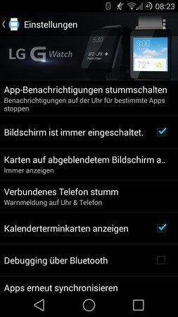

Wenn ich Abends in Bett gehe lege ich die Uhr in die Ladeschale und entferne den Punkt aus der Option "Bildschirm ist immer angeschaltet". Dann schaltet sich das Display aus und bleibt es auch.

Der ist bei mir immer weg, hilft aber nicht. Vielleicht durch das triggern in Schale? Werde es heute abend testen.
edit: klappt nicht
Ich habe viele Kombinationen probiert. Was letztendlich wirkt:
Uhr in die Ladestation legen, in der Android Wear app den Hacken für "immer an" aktivieren. Dann warten, bis die Uhr sich automatisch abdunkelt, um anschließend "immer an" wieder zu deaktivieren. Jetzt bleibt das LG-Gerät in der Nacht aus.

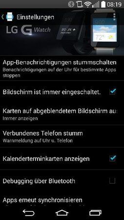

Wie sieht denn deine Einstellung hier aus @Elting?

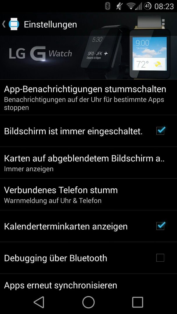

Komischerweise so:
In der Uhr hab ich aber eingestellt, dass der Bildschirm ausgehen soll (sowohl in den normalen, als auch in den Entwickleroptionen)
Seltsam, ich bekommt das verhalten nur hin wenn ich den besagten Haken vom Screenshot raus nehme, dann ist die Uhr aber leider auch am Arm immer aus, bis ich sie wecke.
Wenn ich in der wear APP den Haken raus nehme synct sich das aber auch sofort auf die Einstellung in der Uhr.
Ich verstehe es auch nicht...
