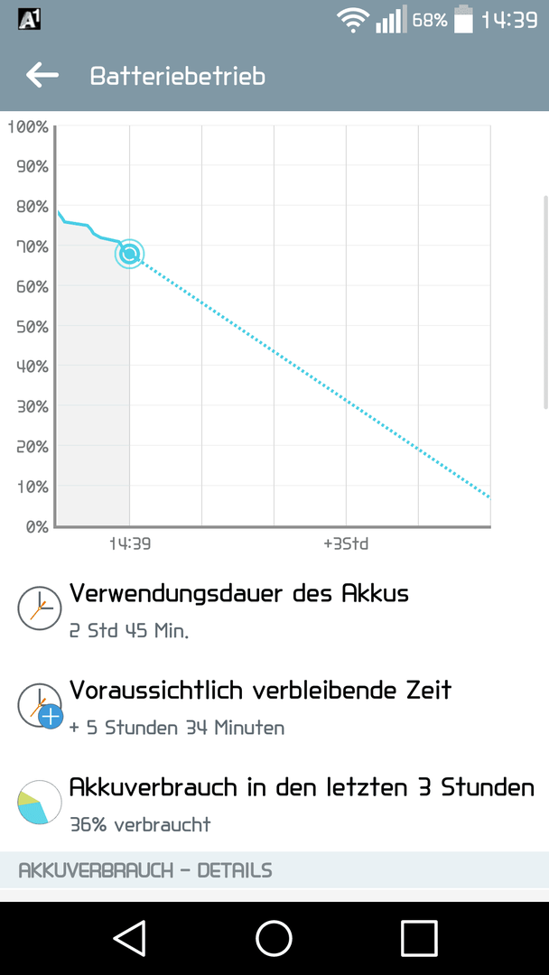

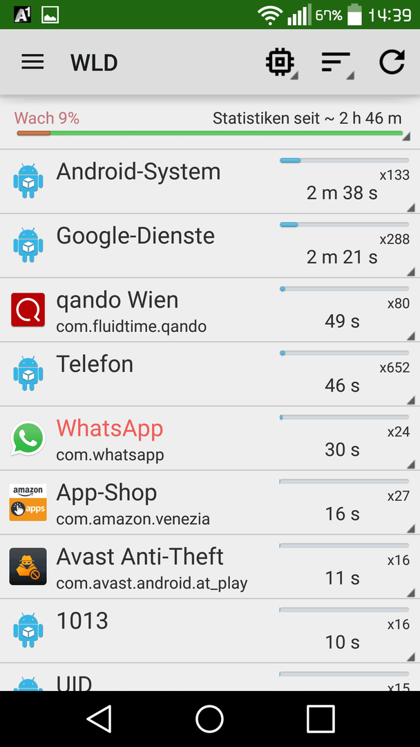

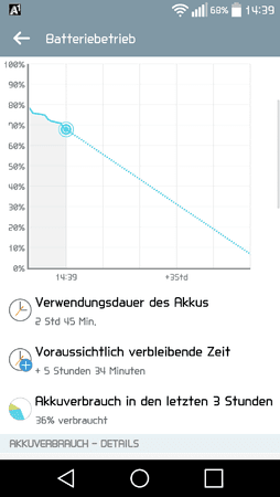

Hab seit 2 Monaten das Problem dass der Akku keinen Tag mehr durchhält. Höchstens noch 7-8 Stunden bei normaler Nutzung. Das Smartphone ist jetzt über 2 Jahre alt. Screenshot_2016-03-21-14-39-16.png Screenshot_2016-03-21-14-39-53.png
Kann ich da noch etwas tun? Oder komme ich um einen Akku Neukauf nicht drum herum?
Ein Werksreset hilft auch immer etwas, auch wenn bei dir wirklich kaum was im Hintergrund läuft, nachher hast du vllt paar Minuten mehr LAufzeit.
Aber mein Akku ist auch echt schwach nach jetzt 20 Monaten, da kommt man um einen Wechsel nicht herum.
Die Garantie ist bei dir eh schon um, also mit etwas Geschick bekommst du ihn auch selbst gewechselt.

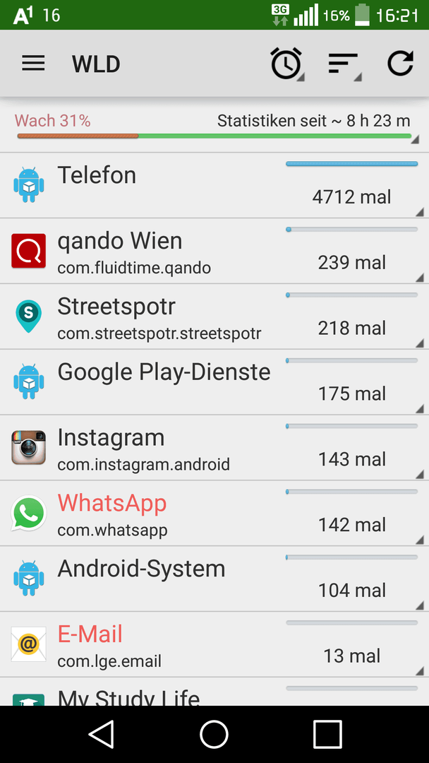

Kann es auch am Wake-Up Trigger liegen? Oder ist der Akku das Problem?

ich würde auch "avast" runterschmeißen.die Funktion zum orten des Handys ist bei google eh schon integriert
