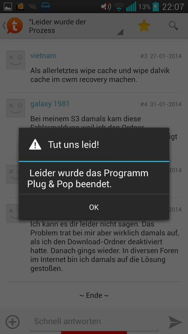

Jedes mal bei einstecken des Kabels zum Aufladen kommt eine Fehlermeldung. uploadfromtaptalk1392152942090.jpg
Nutzt du "Hide Soft Keys"? Wenn ja dann gehe dort mal in die Einstellungen und mache einen Haken bei "Spoof Soft Keys". Und schon kommt die Meldung nicht mehr ;)
