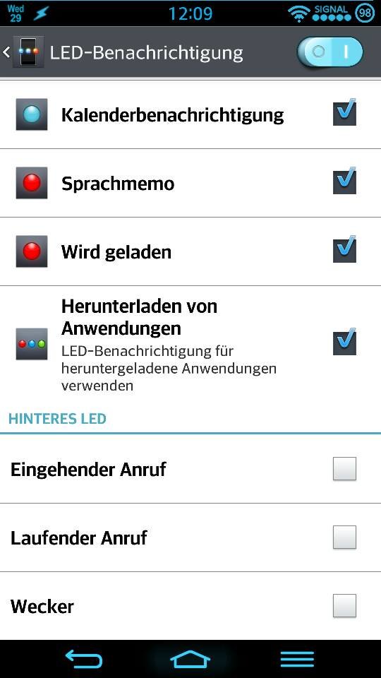

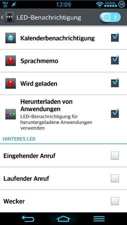

Während eines Anrufs blinkt die hintere LED (Powerknopf) andauernd, kann man das in den Einstellungen, ohne Zusatzapp, deaktivieren?
Ja hier:
