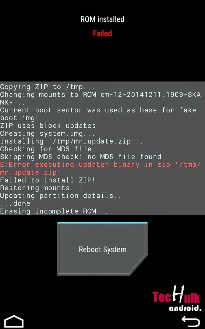

Wenn ich von TWRP dann CM11 installieren will kommt der Fehler E:Error executing updater binary in zip 'cm-11-20141115-SNAPSHOT-M12-d802.zip'

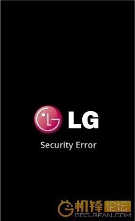

Dort geht es nicht weiter > Neustart >wenn ich glück habe startet Stock Android wieder, ab und zu läuft es dann beim Neustart auf einen Bootloopfehler (LG Logo, darunter steht "Security Error")
Ich habe schon verschiedene Recoveries ausprobiert (CWM, TWRP 2.7.). Meist kann ich diese nicht flashen. Ich falle sofort wieder in den Fehler "Secutity Error" und muss Stock Android mit den LG Tool neu aufspielen.

!!! Die Bilder sollen die Fehler verdeutlichen, sind aber nicht von meinem Gerät!!!
