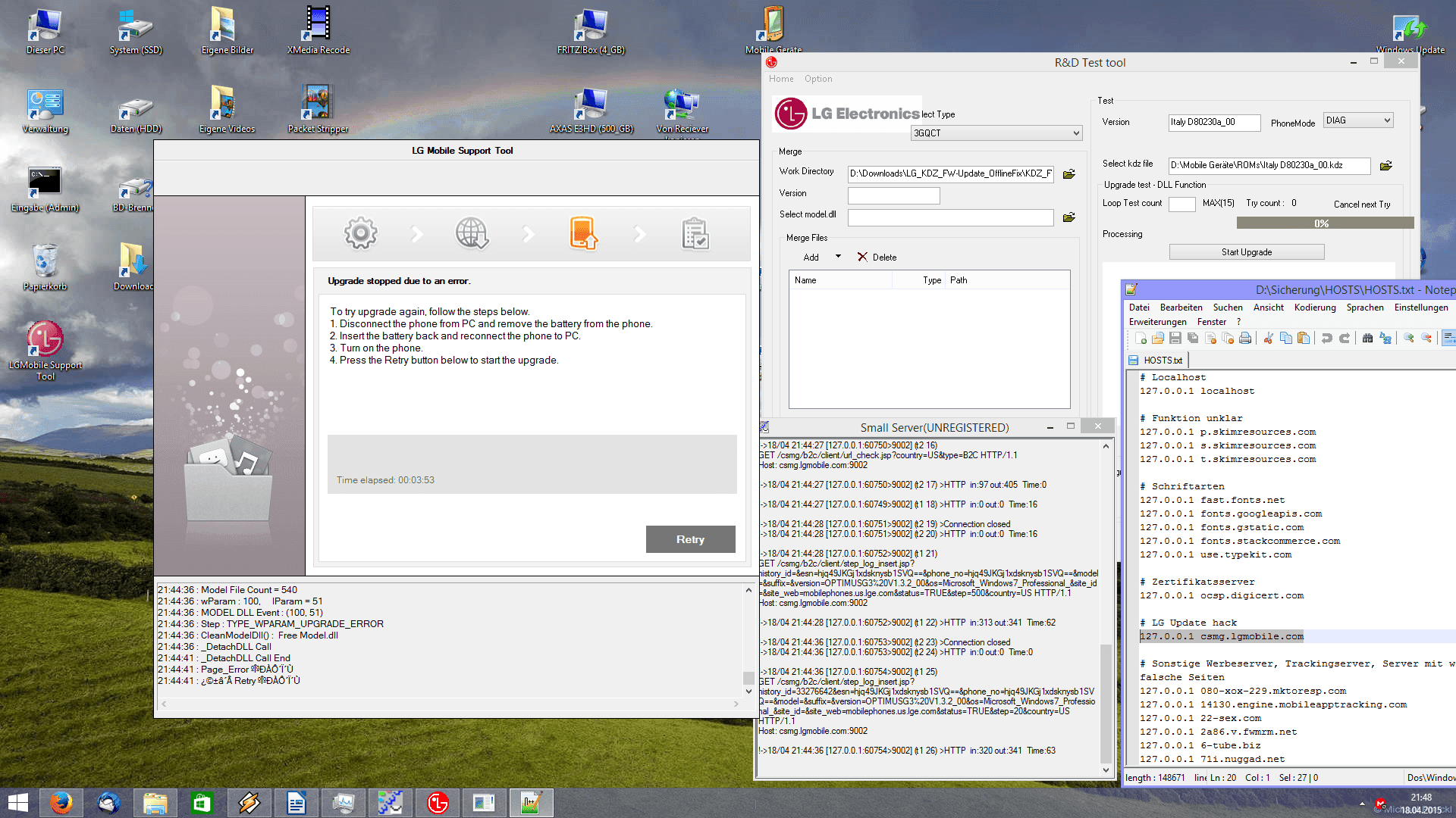

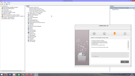

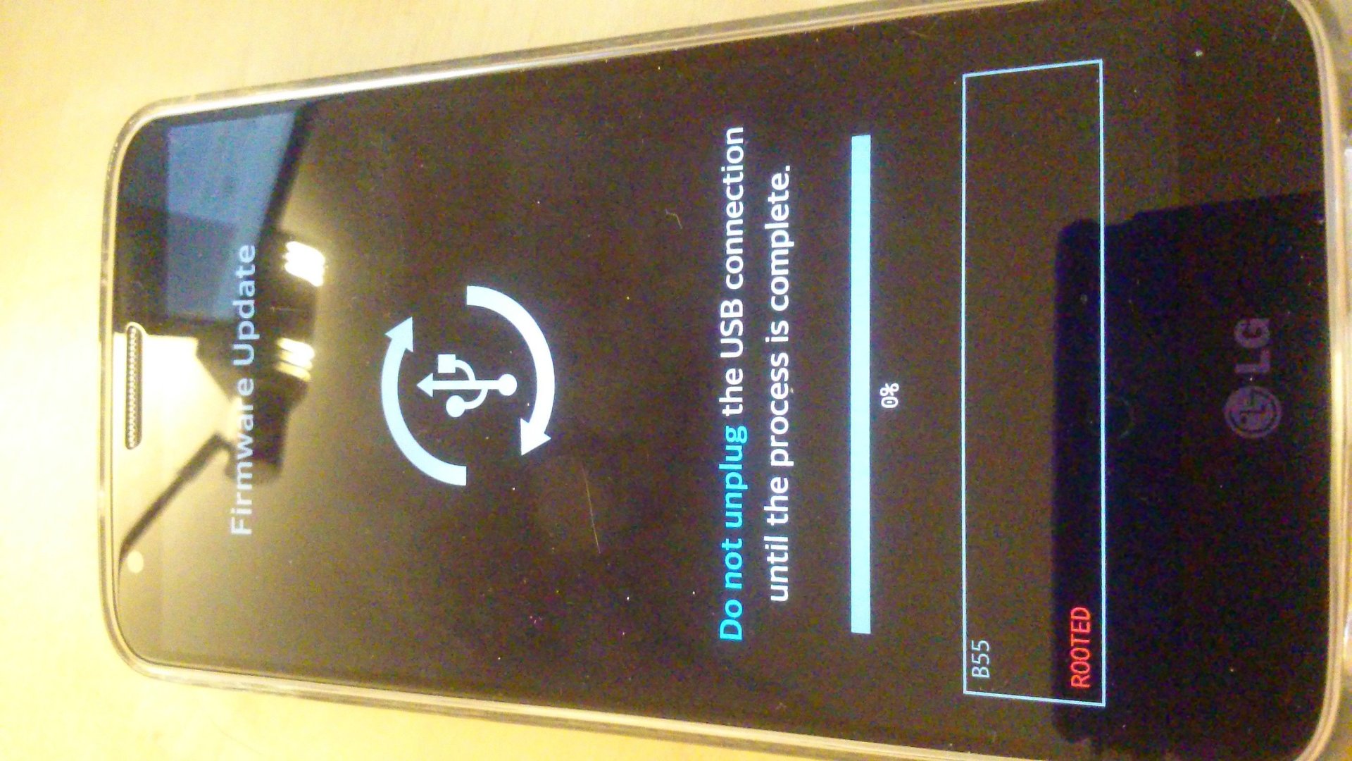

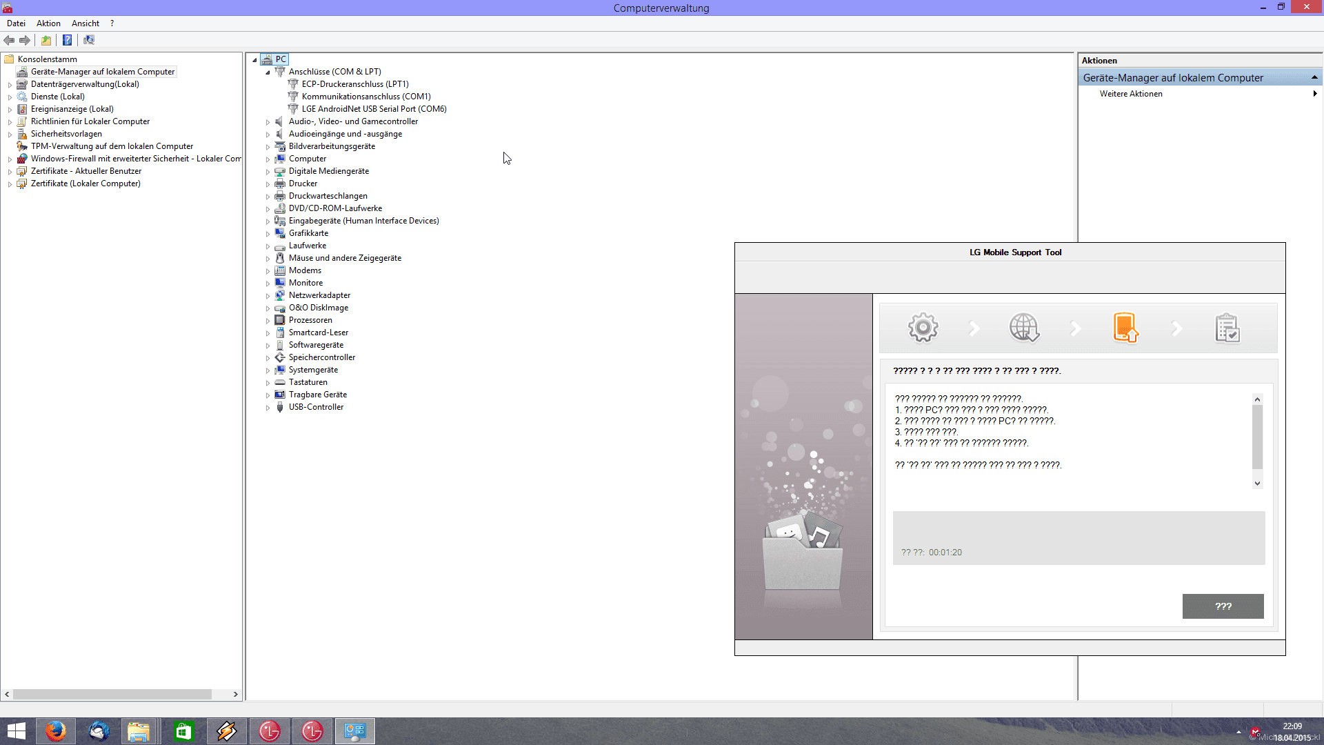

Hallo Mädels,
Also ich verzweifel noch an diesem ...... G2.
Ich bekomme das Italy Lollipop einfach nicht geflasht auf dem Teil. Offenscihtlich bekommt es keine saubere USB-Verbindung hin - das ist aber Mummpitz, denn über genau dasselbe USB-Kabel habe ich gerade erst mein Xperia Z Ultra per (Sony)-Flashtool auf Lollipop gehievt.
Ich hab beide Versionen probiert - die Variante mit Server / HOSTS-Hack etc und die mit dem LG Flashtool - beide funktionieren einfach nicht - siehe Screenshots. Am Handy erscheitn dan nauch kein COM-Port, da passiert einfach nix. Natürlich ist es im Download Mode. Die neusten LG-Treiber sidn auch installiert.
Das G2 fährt normal mit CyanogenMod hoch, das Flashen hat es also nicht einmal ansatzweise angefasst.
Das G2 ist die 32 GB-Version und hat derzeit die CyanogenMod 12 Nightly vom 9.4.2015 drauf. Damit ist meine Frau aber nicht zufrieden, weil das nicht stabil genug läuft. Daher wollte ich mal das LG Lollipop ROM raufschieben.
Hat da mal jemand einen heißen Tip, was hier schief läuft? Das System ist ein Windows 8.1, voll gepatcht :mad::cursing:

Welches LG Flashtool nutzt du? Das 2014?
Ich würde mal LGFlashTool2014 nehmen!
Wie wärs einfach noch ein-zwei Wochen zu warten? Dann kannst du dir ne Menge Stress sparen. Oder gibt's ne Funktion in android 5 die du unbedingt dringend brauchst?
Reaktionen: aaalias
Gerade, nachdem ich als erfahrener User heute fast mein geliebtes G2 gebrickt habe, rare ich dir auch eher ab, kdz's zu flashen, vor allem, wenn du weist, dass es bald soweit ist. (Ich VERMUTE mal das Deutsche Update kommt noch in der folgenden Woche, spätestens aber in 2-3 Wochen... Aber gut, wenn du zurück auf Stock willst, LGFT2014 mit CSE (ist bei Flash von CM wichtig) sollte klappen
Ich habe die Erfahrung gemacht, dass mich mein G2 bei anderen Kabeln als das originale anspuckt ...
nehm ich das originale, funktioniert alles perfekt.
Sobald eine Meldung kommt, dass keine Verbindung zum Server hersgestellt werden konnte, einfach nichts drücken und abwarten. Am G2 sollte dann COMxx stehen und der Fortschrittsbalken weiterlaufen.
Dies sollte mit dem "Flash Tool 2014" und korrekten Treibern passieren.
EDIT: Wichtig: Nach der Treiberinstallation nicht das G2 anstecken, sondern auf jeden Fall erst den PC neustarten! Hat mir schon einigen Stress erspart.
