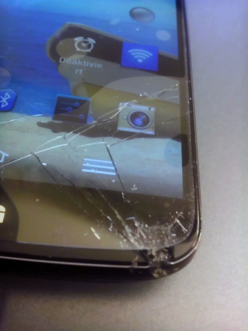

das Display lässt sich nach einem Sturz überhaupt nicht mehr bedienen, der Rest scheint aber voll funktionsfähig zu sein.
Leider läuft auf dem Handy keine App wie MyPhoneExplorer, AirDroid etc. aktiv, mit der ich eine Verbindung zum PC aufbauen könnte. Der USB-Modus des G2 scheint sich im Charge Only Modus zu befinden, s.d. auch über USB keine Verbindung aufgebaut werden kann.
Evtl. geht etwas über die Netzwerkfreigabe, da sich das G2 im WLAN Heimnetz befindet.
Weiß jmd, wie ich noch an die Daten komme? Hauptsächlich gehts mir um die Photos und SMS, die leider lange nicht mehr gesynct wurden. Cloudspeicher wurde nicht genutzt.
Wäre über jeden Tip super dankbar!

Oder brauche ich nur ein neues Glas und neuen Rahmen für die Vorderseite? Die Rückseite (ab dem silbernen Metallstreifen) ist nicht beschädigt. Das Display funktioniert anscheinend einwandfrei, nur die Touchbedienung und das Glas ist hinüber.
Hat hier jmd sowas schon mal erfolgreich über die Bühne gebracht? Hab bisher nur PCs zusammen geschraubt und Monitore (Kondensatoren) gelötet, ansonsten v.a. bei Phones null Erfahrung... Schwierig, da vielversprechend aber auch ziemlich riskant bzw. unsicher, ob hinterher alles läuft...

Der Sturz sieht echt brutal aus. Das das Tochscreen nach einem Sturz nicht mehr funktioniert kenn ich auch nur vom LG2 so.
der preis der kleinen ränder......
Unten und oben ist ja noch genug Rand, nur an den Seiten eben nicht.
Dennoch ist die Elektronik wohl so verbaut das das Touch nicht funktioniert stützt das Phone.
Benutze dennoch kein Cover und verlasse mich drauf das bei mir nur äusserst selten was aus der Hand fällt :D
Hatte ne relativ dünne hülle und die Hoffnung, dass sie ein guter Kompromiss zwischen handling undschutz wär. Im Grunde würde ich in Zukunft komplett drauf verzichten. Es bietet aber noch etwas grip, was schon hilft. Wenns dann map fällt, ist eh vorbei. Das g2 ist nach ner Recherche bekannt für mega sensibles display.
