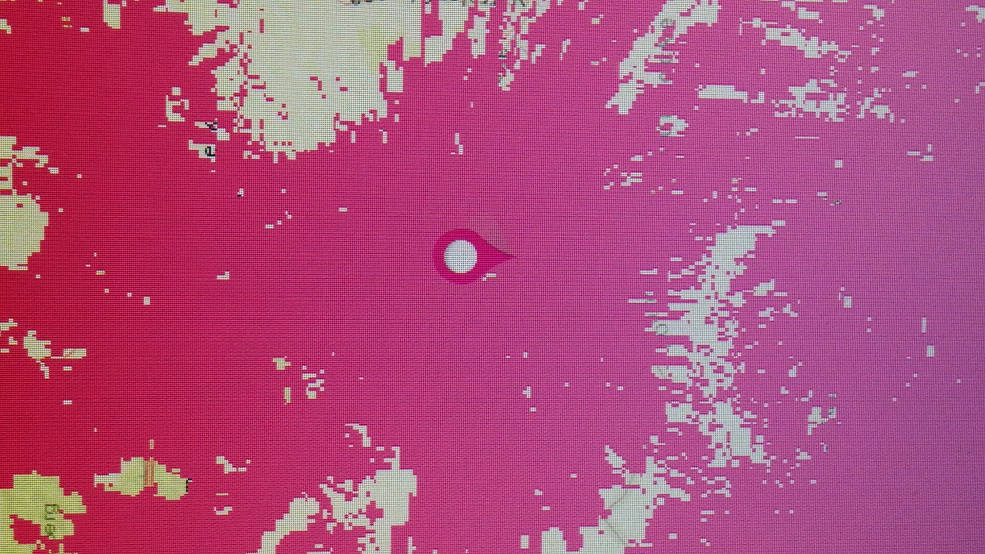

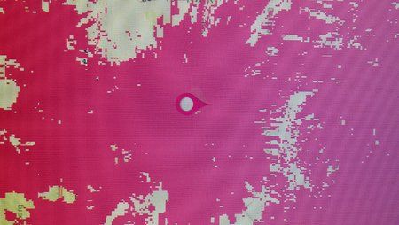

Ich bin so ca. 2km vom Sender weg, aber laut T-Mobile müsste der Empfang super sein. Ist er ja auch, wenn ich "nur 3G" aktiviere.
