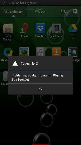

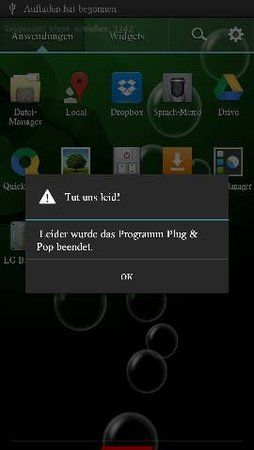

Hat jemand eine Ahnung was diese Fehlermeldung zu sagen hat.
Sie tritt immer nur am Anfang vom Ladevorgang auf
Sie war am Anfang nicht da.

Was ich gerade gefunden habe ist das Plug & Pop erkennen soll ob Kopfhörer oder USB Kabel angeschlossen sind und dann die passenden Optionen öffnen soll.
Nun habe ich im Sytem unter den Anwendungen das Programm gefunden und den Cache/Daten gelöscht.
Jedoch wenn ich dann wieder das Ladekabel einstecke kommt der Fehler wieder.
Hat einer noch eine Idee?

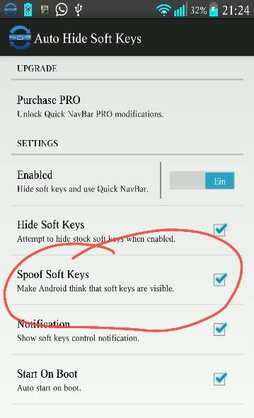

Ich habe das Handy gerootet und die App Hide Soft Key drauf damit ich mehr vom Display habe.
Als ich etwas in der besagten App rumprobierte, habe ich einen Haken bei siehe Bild abgewählt.
Das war der Fehler, das OS möchte anscheinend unbedingt die Softkeys haben.
Evtl kann ja ein Moderator die Überschrift ändern das andere nicht auch einen halben Sonntag damit verbringen müssen den Fehler zu suchen.
